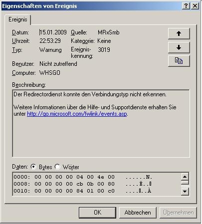

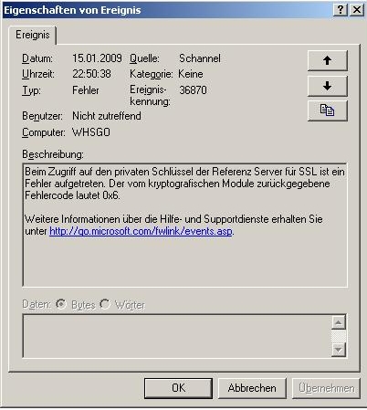

So, nun wird die HDD nicht mehr erkannt :o Habe sie ausgebaut, dann startet der WHS wieder. Bekomme aber beim Start eine Fehlermeldung => Mindestens ein Dienst oder Treiber geht nicht, bitte Ereignisanzeige nachsehen.
Ich hatte AVAST Inetsecure für WHS als Trial installiert, diese hatte sich heute ein Update gezogen, Nun sind die Probleme da. Habe es deinstlliert. So und die Anzeige aus der Verwaltung hänge ich mal als Screen dran. Sagen mir leider nichts. Die Fehlermeldung kommt nun bei jedem Neustart des WHS. Morgen werde ich die HDD in einem anderen PC einbauen, und da testen.
Sagen euch die Info´s was?
Boogie
Re: Einbau einer neuen HDD, so ein Problem?
Die haben beide nichts mit der Platte zu tun.
Wenn möglich mal die Platte in einem anderen PC testen. Du hast leider überhaupt keine Angaben über deine Hardware gemacht, da fischen wir etwas im Trüben.
