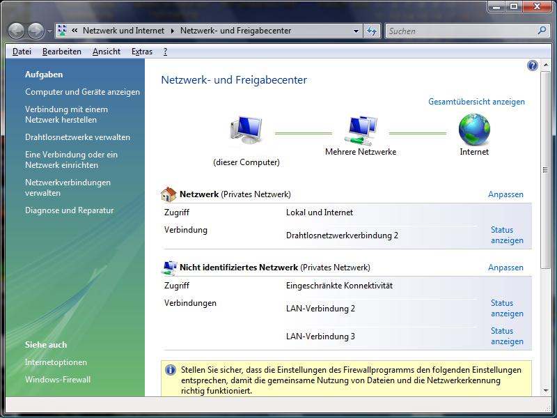

muss doch noch mal den Threat hier hervorgraben, habe nämlich einen neue Frage zur Arbeitsweise von Lights Out.
Ich habe in meinem Rechner einen Onboard Netzwerkanschluss und einen WLAN-Stick. Desweiteren existieren durch die Installation von VMware noch 2 LAN-Verbindungen. Der Onboard LAN-Anschluss ist deaktiviert, da ich ihn nicht brauche.
Wenn jetzt Lights Out ein Signal an den WHS schickt, über welche LAN-Verbindung wird dieses dann versendet?
Nach einem Update von WMware hatte ich nämlich vorübergehend das Problem, das mein WHS nicht mehr aufgeweckt wurde. Habe dann festgestellt, das die LAN-Verbindungen von VMware wieder aktiv sind (habe sie vor dem Update deaktiviert gehabt). Nachdem ich sie wieder deaktiviert hatte, funktionierte auch das aufwecken wieder. Mit einer Netzwerkprotokollierung habe ich dann festgestellt, das bei aktivierten VMware-LAN-Verbindungen die Lights Out-Signale nicht mehr über meine WLAN-Verbindung versendet werden, sondern immer über eine der VMware-LAN-Verbindungen und so nie beim WHS ankommen.
Wie geht Lights Out bei mehreren Netzwerkadaptern vor? Kann man eine Standardverbindung festlegen (und wie geht das bei Vista)?
Gruss
Holger
Re: Verständnisfrage zu Lights Out
Der LightsOut Client versendet technisch gesehen einen UDP Broadcast an die Adresse 255.255.255.255.
Das führt dazu, dass dieser Broadcast über jeden Adapter gesendet wird, der im System vorhanden ist.
Unter Vista spielt allerdings die Firewall noch mit hinein. Wenn z.B. dein Netz nicht als privat markiert ist, wird nach meiner Erfahrung der Broadcast geblockt.
Ich habe auf meinen Notebook VmWare Workstation laufen und kann trotz aktivem VmWare Adapter den Server wecken.

Martin hat geschrieben: Ich habe auf meinen Notebook VmWare Workstation laufen und kann trotz aktivem VmWare Adapter den Server wecken.
in welchem IP-Bereich liegen denn bei dir die VMware Adapter, im selben wie deine Netzwerkkarte, oder haben die ein eigenes Netzwerksegment (andere Subnetmaske)?
Ich habe jetzt mal alle Netzwerkadapter als Standorttyp PRIVAT markiert, allerdings hat jeder VMware Adapter einen eigenen IP-Bereich (eigenes Klasse-C-Netz). Nach deren Aktivierung funktioniert das wecken des WHS wieder nicht.
Bei mir sieht das im Moment so aus:
Netzerk-und Freigabecenter.jpg (60.71 KiB) 3981 mal betrachtet
Ich werde noch mal versuchen die IP-Adressen der VMware Adapter in den gleichen Bereich wie meinen WLAN-Adapter zu legen. Mal schaun, was dann passiert.
Mein Netz ist z.B. 192.168.1.xx und Vmware liegt im 192.168.78.xx Netz bei gleicher Maske.
Wo steht denn der Vmware Adapter in der Reihenfolge? Der sollte hinter Lan bzw. Drahtlosverbindung liegen.
Kontrolle: Systemsteuerung, Netzwerkverbindungen, dann Menü Erweitert, dort Adapter und Bindungen (oben).
Beitrag von HoGi »
Martin hat geschrieben:Mein Netz ist z.B. 192.168.1.xx und Vmware liegt im 192.168.78.xx Netz bei gleicher Maske.
Sieht bei mir vom Schema her genauso aus. Und von der Reihenfolge her sind die Vmware Adapter ganz hinten. Als erstes kommt die Drahtlosverbindung, dann Lan, dann Vmware.
