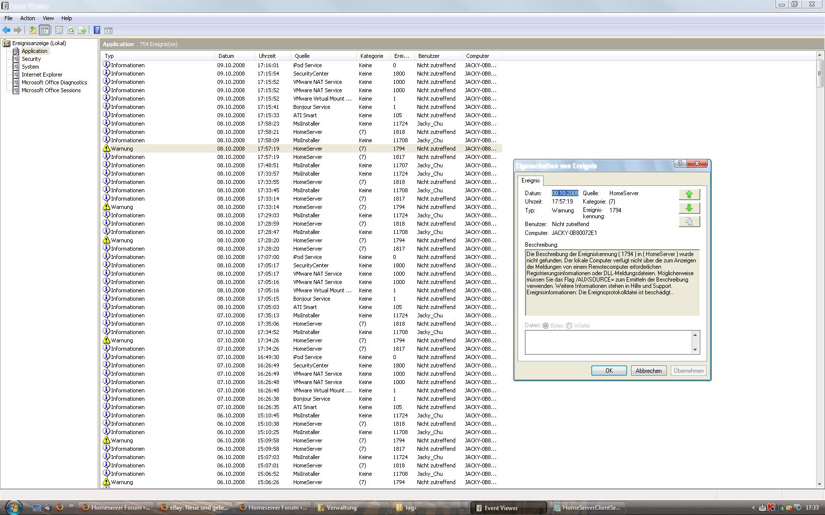

also ich habe mal im EventViewer geschaut und dort fällt mir dann immer auf das dort eine Warnung zu dem zeitpunkt auftaucht an dem ich den Connector installieren will.
Den Screenshot habe ich mal angehängt.
Fehler beschreibung:
Die Beschreibung der Ereigniskennung ( 1794 ) in ( HomeServer ) wurde nicht gefunden. Der lokale Computer verfügt nicht über die zum Anzeigen der Meldungen von einem Remotecomputer erforderlichen Registrierungsinformationen oder DLL-Meldungsdateien. Möglicherweise müssen Sie das Flag /AUXSOURCE= zum Ermitteln der Beschreibung verwenden. Weitere Informationen stehen in Hilfe und Support. Ereignisinformationen: Die Ereignisprotokolldatei ist beschädigt..

Versuch mal das Ereignisprotokoll per Rechtsklick zu löschen...
