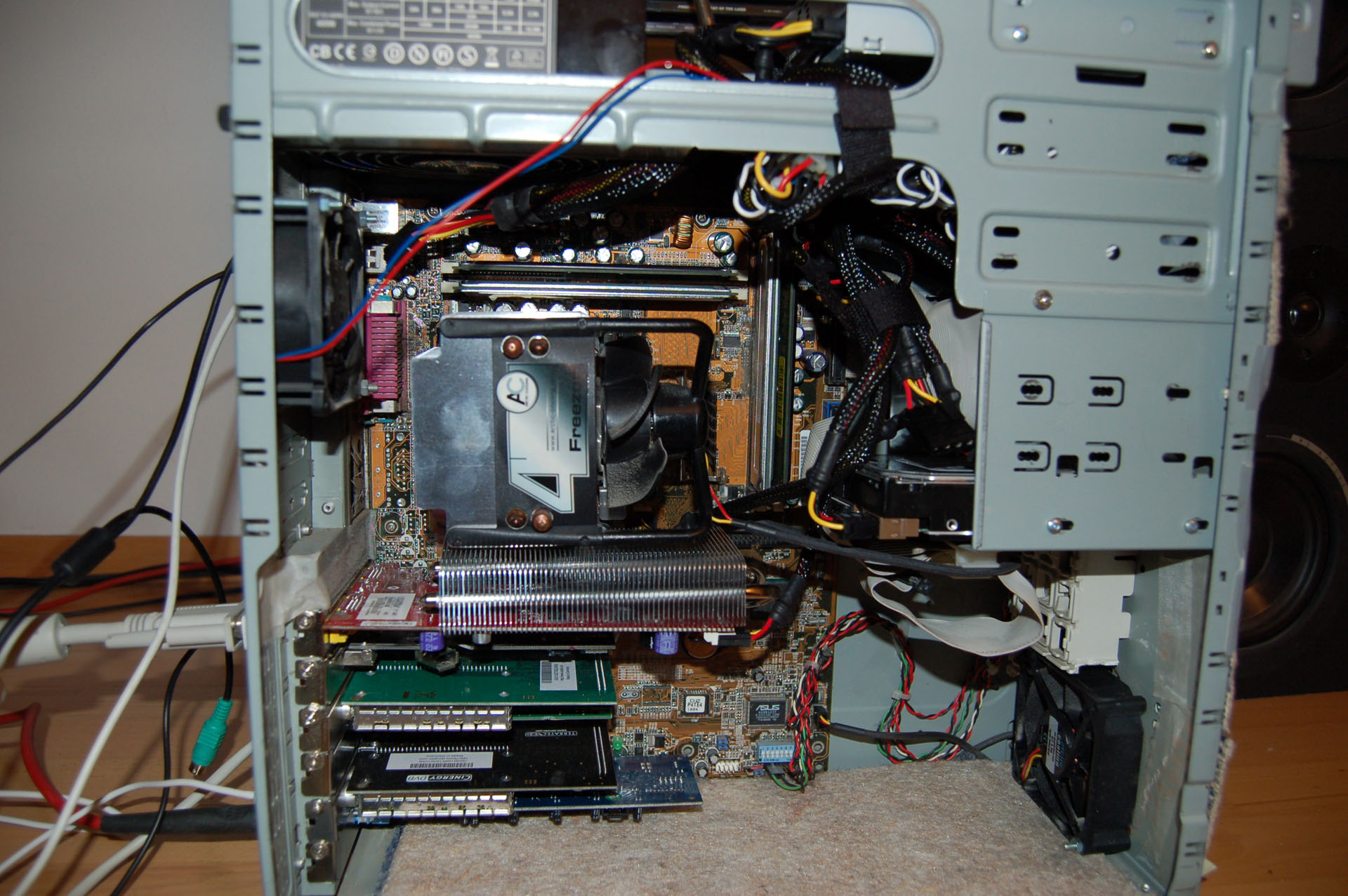

Hier mein Homeserver!
Auf dem Foto nicht zu sehen ist die zweite 500er und die 3. 120er HDD (siehe Signatur). Ich nutze den Rechner hauptsächlich als zentralen Datenspeicher, Backup vom Laptop und HTPC. Dafür läuft im Moment TVCentral von Buhl Data drauf, ich spiele aber mit dem Gedanken MediaPortal oder VistaMediaCenter auf einem separatem Extender-PC aufzusetzen.
Das Gehäuse ist von einem 10 Jahre alten Fujitsu-Rechner, den ich damals im MediaMarkt gekauft habe, hahaha!
Asus P8, i5, 8GB, 180GB System SSD, 3*2TB Green HDD, FireDTV-T, Satelco HDTV DVB-C

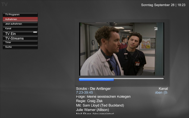

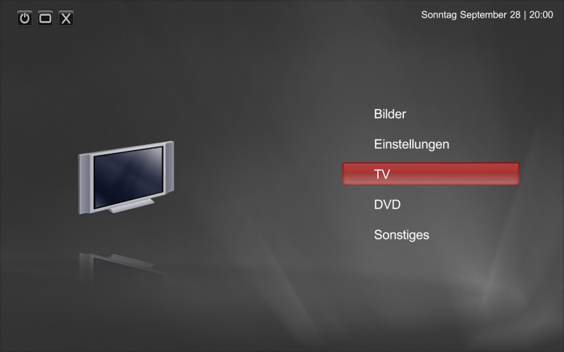

mediaportal kann ich nur empfehlen. nutze mediaportal auf dem whs als medienserver mit 2 x dvbc und einmal cam/ci. alle rechner im lan sind clients (8 stück), einige davon sind htpcs :).
hab dazu auch ein eigenes mp skin entwickelt:
