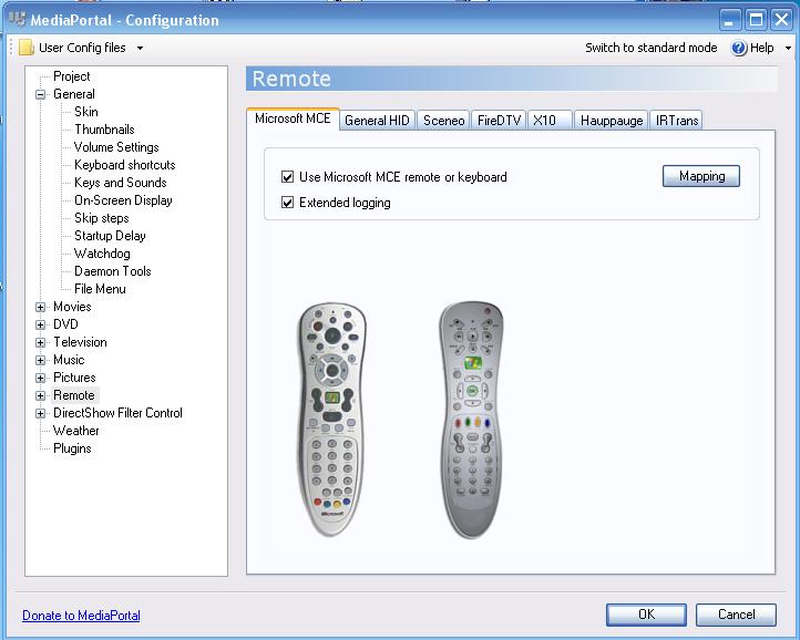

ich habe hier mehrere Rechner mit Mediaportal und der TVServer ist hier natürlich auf dem WHS installiert. Der Server soll aber auch gleichzeitig als MP Client herhalten, was auch eigentlich gut funktioniert - nur die MCE Fernbedienung läßt sich nicht zur Kooperation überreden.
Ich habe die Treiber installiert, diese werden unter USB Geräte ohne Fehlermeldung angzeigt und das rote Lämpchen im Empfänger blinkt wenn ich einen IR Befehl sende, aber es passiert nix auf dem WHS (natürlich auch ausserhalb von MP).
sollte also eigentlich alles klappen :S.

läuft sie denn im mp ?
wenn nicht mp config -> remote microsoft mce anschalten
und was soll sie außerhalb steuern ?

hi kay, in mp ist die aktiviert - deswegen funktioniert die ja auch in den xp system. ausserhalb von mp meine ich, das wenn ich auf dem desktop bin, kann ich ja wenigstend mit den pfeiltasten steuern und mit ok ausführen. selbst das geht nichtmals.
hast du noch weitere ideen? gerade der whs ist mein haupt mediacenter rechner (als wiedergabegerät) an einem 50er plasma - da ist die fernbedienung megawichtig.
alles andere in mp (bis auf cam, aber das weißt du ja schon) funktioniert einwandfrei - sogar der whs als client klappt prima (dachte vorher das das mehr probleme geben würde). wenn fb und cam noch funktionieren dann ist whs der absolute burner.
