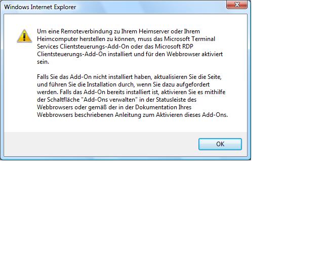

Eine Zweite Frage hätte ich auch noch wenn ich mich über die meine WHS seite eine Remote Verbindung zu meinen Client (Vista x64 Ultimate) bekomm ich folgende meldung: siehe Anhang

- Fehlermeldung.jpg (40.54 KiB) 3097 mal betrachtet

Dieser Punkt hat sich erledigt.Timmey hat geschrieben:
Allerdings bekomm ich jetzt dei Meldung: Das bei der Remoteverbing ein Zeitlimit überschritten wurde.
Hoffe das ihr mir helfen könnt.
Tim
Re: Frage: WHS System Log
Wenn ein Timeout kommt blockt meistens eine Firewall den Datenverkehr, bzw. die Portweiterleitung funktioniert nicht richtig.
Du hast den Port 4125 im Router weitergeleitet?
Nein,Martin hat geschrieben:Du hast den Port 4125 im Router weitergeleitet?
jetzt hab ich das gemacht und es funtzt!
Danke dir Für den Tipp. Jetzt muss nur noch lights out funtzen das hat aber zeit.
