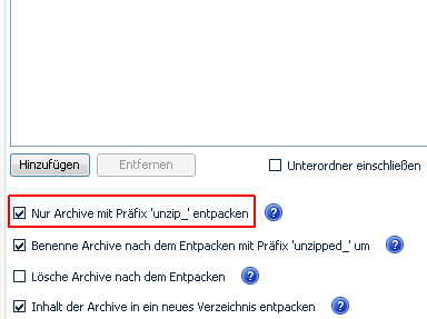

Im OnTheFlyUnzipper gibt es aber eine Einstellung, dass nicht nur Archive mit "unzip_" im Namen entpackt werden, sondern generell alle im überwachten Ordner:

Im OnTheFlyUnzipper gibt es aber eine Einstellung, dass nicht nur Archive mit "unzip_" im Namen entpackt werden, sondern generell alle im überwachten Ordner.
Das ist richtig (kenne ich ;) ), hat man es aber so eingestellt (wie ich hauch), das nur dateien mit Präfix "unzip_" entpackt werden, ist das Skript ganz nützlich. So hat man auch die Möglichkeit Zip-Dateien mit der Windowseigenen Standardfunktion zu komprimieren, die dann nicht entpakt werden.
