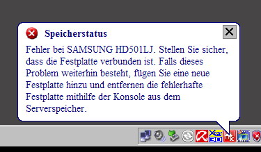

Hallo liebe Gemeinde,
ich beobachte schon seit einer langen Zeit folgendes:
Wenn einer meiner Clients läuft und der WHS wird dann eingeschaltet erscheint das Homeserver Häuschen der Connector Software kurz rot auf und es erscheint die Meldung "... Volume ... Fehlerhaft..." Das angegebene Laufwerk ist die Systemplatte. Die Meldung verschwindet nach ca. 1 Sec. und alles wird grün.
Der Server läuft wunderbar stabil, in den LOGs habe ich auch nichts auffälliges feststellen können.
Ich denke echt das ist von Anfang an so gewesen.
Hat jemand von euch ähnliches beobachtet ?
Gruß JeHo

Wenn es interessiert, habe heute mal ne Screenshot der Meldung gemacht, sagt vielleicht etwas mehr aus.
Gruß JeHo

Und es tritt ja total regelmäßig auf, nämlich immer beim Start des Servers, niemals während des Betriebes. Und was natürlich sehr verwundert, wer schickt denn die Meldung, das die Systemplatte nicht verbunden ist, das System kann es ja nicht sein wenn es nicht "verbunden" ist. Bild
Du verstehst was ich meine?Bild.
Die Frage war auch dahingehend gestellt ob andere User dieses Verhalten reproduzieren können?
Gruß JeHo

Deine Systemfestplatte ist ein 320 GB Festplatte (Signatur).
Die Samsung HD501LJ in der Fehlermeldung ist eine 500 GB Festplatte, also eine Festplatte in Deinem Tool.
Welche ist denn jetzt Deine Systemfestplatte? Die Fehlermeldung könnte sonst korrekt sein.
Holger

Jetzt wo du es sagst, :roll:
Bin mir aber recht sicher das ich die Fehlermeldung schon mal auf Bezug auf die Systemplatte hatte?
Ich renn jetzt nochmal hoch. Habe die 2 500er die im WHS liefen abgeklemmt bevor ich die Neuinstallation angestubbst habe. Vielleicht doch ein "Steckerproblem" und deshalb keine "Installation des Servers" beim 2. Versuch

Um zum Thema des Threads zurückzukehren: Ich glaube dieses Phänomen auch schon beobachtet zu haben, beim Start des Servers wird das Häusschen kurz rot und blendet die Fehlermeldung der Systemplatte ein.
Ich denke das ist so eine Art Initialisierungsstatus des WHS-Speicherüberwachungstools qsm.exe, so nach dem Motto: Erst mal vom Schlimmsten ausgehen :D
lg Alex
