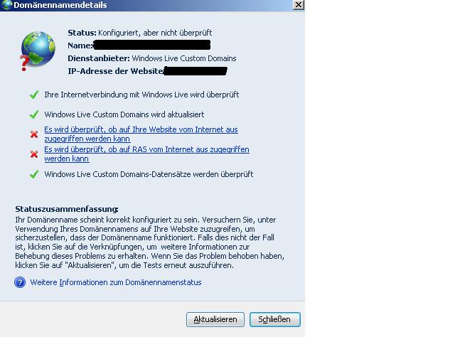

Wo sind die Profies....
Komme leider nicht per Internet Explorer auf meinen WHS!
Die Ports: 80,443,4125 sind im Router freigeschalten!
Was tun?
Zugriff per Web nicht möglich

- 2.JPG (48.12 KiB) 2091 mal betrachtet
- 1.JPG (47.63 KiB) 2090 mal betrachtet

Eventuell klappt es mit UPnp nicht und du solltest mal versuchen die Ports manuell auf den WHS weiterzuleiten.

Pruefe auch, ob die Ports in der Windows Firewall des Servers freigeschaltet sind.
Hat der Server zwischenzeitlich eine andere IP-Adresse bekommen? Dann leitet der Router unter Umstaenden an die alte Adresse weiter, was nicht funktionieren kann.
