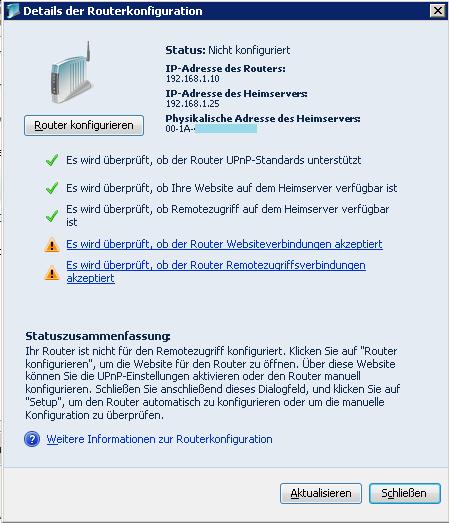

mein WHS kann seit gestern Abend nicht mehr mit TCP Port 80 und 443 kommunizieren. Ich habe einen Screenshot mal angehängt, um das zu verdeutlichen:
Das sind die zwei Fehler, die ich seit gestern Abend ur-plötzlich hatte ...
Ich habe UPnP eingeschalten, ausgeschalten, Ports manuell freigegeben, deaktiviert und per UPnP konfigurieren lassen. Leider alles ohne Erfolg -.- Vorher hat es doch auch getan :/

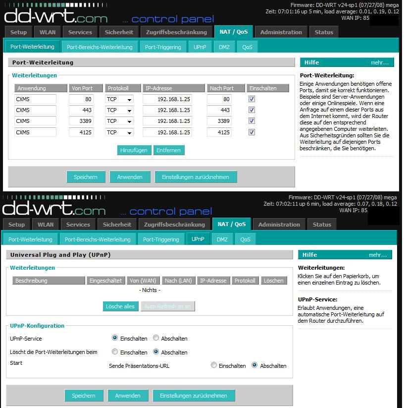

Das sind meine aktuellen Einstellungen, wie ich sie auch vor dem Ausfall hatte. Jedoch habe ich eine neuere Firmware nach dem Ausfall installiert.

PS: Die interne SPI Firewall ist ausgeschalten, sowie PPTP Passtrough aktiviert ... .
*EDIT: Ich habe den RDP Port eben noch auf TCP+UDP umgestellt, leider ohne Erfolg.
