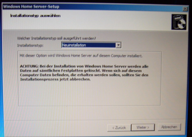

Tja. Laut http://mswhs.com/2007/08/27/upgrade-to-rtm-properly/ soll es gehen, wenn man "Server Reinstallation" anstelle "New Install" wählt. Laut Bildschirm, den meine OEM-DVD gerade auf dem Bildschirm erzeugt hat, wird nur "Neuinstallation" und die Drohung eines kompletten Datenverlustes angeboten. Vielleicht liegt es ja da dran, dass der SiL-Kontroller mit den vollen Datenplatten nicht erkannt wird. M.a.W.: Man kann sich die Verschwendung des Plattenplatzes durch "Folder Duplication" sparen und lieber gleich ein komplettes Backup bei Hardwarefehlern zurückspielen.

wie ich schon in einem anderen Threat geschrieben habe, hatte ich keine Probleme den englische RC1 auf die deutsche OEM- Version upzugraden ohne dabei Daten zu verlieren.
Im Installationsverlauf werden beide Optionen angeboten.
1. Neuinstallation mit Datenerhalt
oder
2. Neuinstallation bei kpl. Datenverlust
Bei mir hat der Datenerhalt funktioniert. Wobei ich vorsichtshalber auch die wichtigsten Sachen gesichert hatte und meinen Server auch noch nicht sooo voll gepackt habe.
