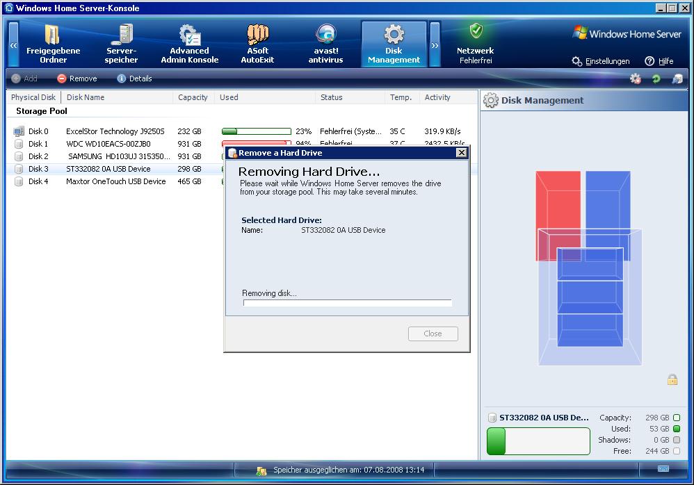

ich habe jetzt eine 1TB Platte eingebaut und eingebunden.
Dafür wollte ich eine externe USB Platte, zulangsam - eventuell später als Backup für Server herraus nehmen.
Obwohl nur 50 GB drauf sind steht der Bildschirm der Console schon seit 30min. Und alle Servershares sind disabeled.
Ist das normal?
Hab ich was falsch gemacht?
Gruss sw-ch

Re: Removing Hard Drive
Und, hast sich später noch was getan?
Das kann zum Teil schon lange dauern.

Hi!
Hast du PP1 installiert?
Wenn ja, dann musst du darauf achten, dass du eine mit PP1 kompatible Version vom Disk Management Add-In einsetzt, da es Änderungen beim Entfernen von Platten gegeben hat.

HI zusammen,
ja die Konsole kam wieder zurück.
Hier der Email Log:
Do 07.08.2008 13:18 Sicherungsdienst wird auf Server SERVER nicht ausgeführt. (Alle Shares sind offline)
Do 07.08.2008 13:50 Um die Dateikonflikte für die den freigegebenen Ordner "Software" anzuzeigen, klicken Sie auf "Details".
30 min für 50 GB verschieben - ufff, daran muss man sich erst gewöhnen, plus 2 Dateien waren bei mir verschossen. Habe sie jetzt von Hand gelöscht, aber kommt mir Verdächtig vor. Muss noch mal in Log dateien suchen gehen.
Habe danach auch V 1.0.9.5 ger eingespielt.
Bei der zweiten Platte, alle USB sind jetzt zur Sicherung der Shares ONLY in Betrieb, warens etwas 250GB.
Do 07.08.2008 20:03 Sicherungsdienst wird auf Server SERVER nicht ausgeführt.
Do 07.08.2008 21:50 Sicherungsdienst wird auf Server SERVER nicht ausgeführt. WHS ERROR Cleared
2h für 250GB ~ 125GB/h
Wenn ich das auf meine 1TB Platte hoch rechne sind das 8h ohne Zugriff auf die Shares. Also von 23h - 7h morgens noch möglich.
Und was machen wir bei 2 und 4 TB Platten in 1 und 2 Jahren???
Ich habe mir mal Perfect Disk 2008 draufgeworfen, mal schaun vielleicht kann man da was einstellen, das im laufenden Betrieb eine Platte geleert wird.
Zusammen gefasst:
Wenn eine Platte aus dem Verbund raus muss. Dann am Besten in der Nacht durchführen, weil während der Zeit kein Arbteiten möglich ist.
ca. 125GB/h Datendurchsatz also 8h für 1TB
Offene Punkte:
Was passiert wenn die Platte Richtung hFF (EndOfLive) geht? Mit Lesefehlern und kaum Datendurchsatz. Hat schon jemand eine Platte die defekt ist aus dem Verband geholt? Wie sind hier die Datendurchsatzraten?
Lieber Gruss
sw-ch

Schön dass es noch geklappt hat, wie gesagt, manchmal muss man warten können (und wollen).
genau dafür sollte die Duplizierung helfen...
