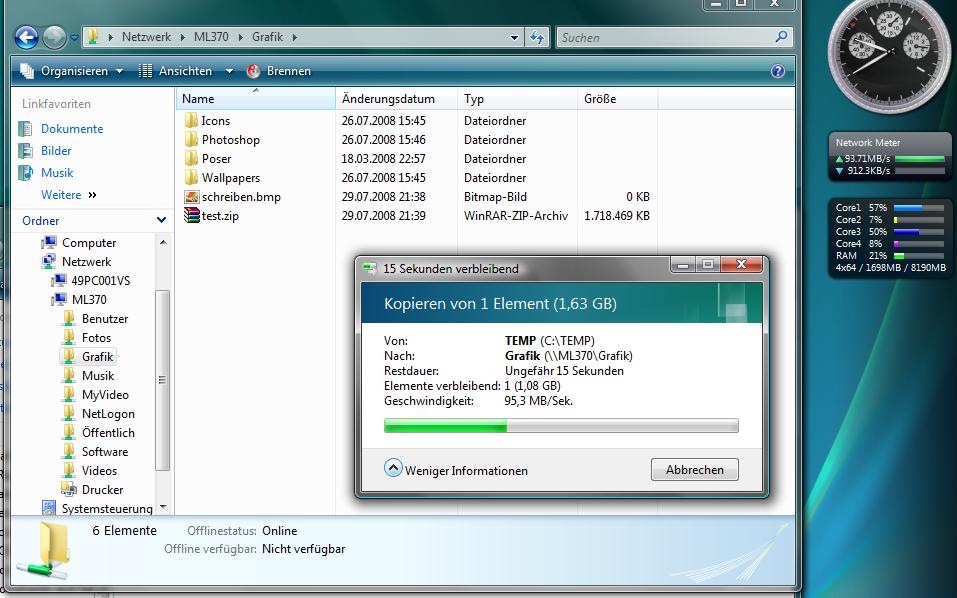

Lade ich eine große Datei (etwa 1.6 GB) auf den Server (Sharefolder) habe ich annähernd 90-100 MB (???) laut Networkmeter und der Exploreranzeige.
Auch auf den WHS zeigt mir das Disk-Managment-Tool beim Plattendurchsatz um die 80-90 MB an.

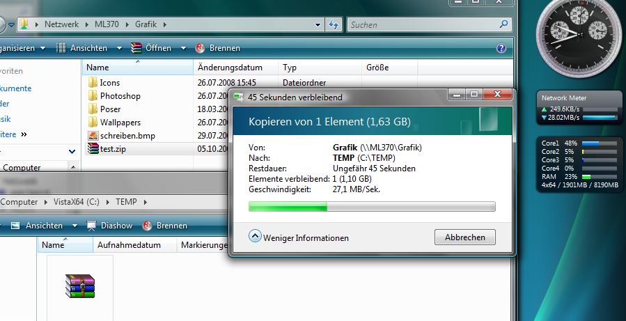

Kopier ich die gleiche Datei jedoch vom Server auf den Client-PC, erreiche ich gerade noch 30 MB. Bisher dachte ich das lesen schneller gehen sollte als schreiben auf den WHS, bei mir ist es aber gerade anders herum.
Ich würde gern wissen, wer hier die "Handbremse" zieht. OK, mit den 30MB kann ich leben, aber Augenscheinlich sind mehr als die 30MB drinn. 8-)
