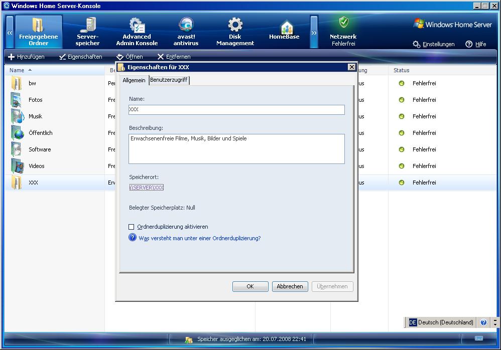

Also lege ich ein Verzeichnis XXX in der Console an: Wenn ich auf \\Server\XXX gehe bekomme ich die Fehlermeldung: Wenn ich auf dem Server auf:
c:\fs\D\De\Shares schaue fehlt da mein neuer Ordner. Der Speicher wurde schon ausgeglichen.
Was mache ich falsch?

manchmal sind neue Ordner und/oder Zugriffe darauf erst nach einem Neustart verfügbar.fehlt da mein neuer Ordner. Der Speicher wurde schon ausgeglichen.
Gruß Werner

ich habe den Server jetzt vom Büro an seinen endgültigen Platz gebracht und gleich noch 2 externe USB Platten angeschlossen.
Ja, Du hast Recht.
Um ein neues Verzeichnis zuerstellen muss der Server neu gebootet werden.
Ich hoffe blos nicht bei einem Useränderung (Rechte wegnehmen oder hinzufügen) muss ich den wieder Booten.
Das ist ein work-a-round, und hoffentlich im nächsten Patch behoben. Wo kann man so was an MS melden?

Remote zugriff funktioniert nicht. Von der Firma bekomme ich folgende Felhlermeldung:
"This Computer can`t connect to the remote computer."
Von daheim, kommt Fehler User ist nicht in der Liste der Remotebenutzer. - Muss ich noch mals testen.
Bis jetzt nehme ich immer das Addin für eine Remote sitzung.
Habe hier noch was gefunden für den Filetransfer:
"Another important warning is that you should not directly access the files on Windows Home
Servers D: drive. Casual exploration will show that it appears that the D:\Shares folder holds the
shared folders for Windows Home Server. Drive Extender expects all access to the shared folders
to be accomplished through the shared folder interface,that is, \\SERVER\Documents, and so on.
Unfortunately, if you access these files directly, you are bypassing the Drive Extender technology
and you may leave your files unprotected or you could even corrupt the files."

Re: Verzeichnisstruktur
Eventuell ist der RemoteWorkplace Port 4125 geblockt.Remote zugriff funktioniert nicht. Von der Firma bekomme ich folgende Felhlermeldung:
Du musst über die Konsole dem User die Remotenutzung erlauben.Von daheim, kommt Fehler User ist nicht in der Liste der Remotebenutzer. - Muss ich noch mals testen.
Und dass der Zugriff auf d:\shares unsupported ist hatte ich ja bereits geschrieben...
