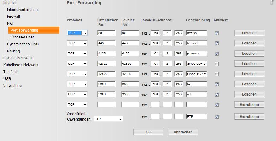

ich habe einige Probleme den Remotezugriff von "WHS" auf meinem Siemens Gigaset sx763 einzurichten:
Als erstes zeigt WHS an das der Router nicht uPnP-fähig ist, trotz aktivierter uPnP-Funktion im Router. Deshalb habe ich die Portweiterleitung manuell konfiguriert, aber unter "Einstellungen">"Remotezugriff" sind die letzten beiden Tests ([!] Es wird überprüft, ob der Router Website Websiteverbindungen akzeptiert; [!]...Remotezugriffsverbindungen akzeptiert.) immernoch Fehlerhaft.
Die Weiterleitung an Port 3389 (UDP/TCP) habe ich auch eingerichtet. (Anbei Bild der Einstellungen)
Hat jemand auch Erfahrungen mit dem Router bzw. kann mir jemand sagen welche anderen Einstellungen eventuell weiterhelfen könnten?

- settings.jpg (53.02 KiB) 1189 mal betrachtet

Hmm..
sieht bei Spontanbetractung eigentlich alles korrekt aus..
Brad
Brad

Gibt es den noch irgendwelche Settings die ich auf dem WHS einstellen muss? Der Remote innerhalb des Netzwerkes funktioniert tadellos, also muss es fasst am Router liegen.
Gibt es eine Möglichkeit das Portforwarding manuell zu überprüfen? Also quasi: Sende Datenpacket an Port X und empfange an IP sowieso? So was in der Art..
Ich versuche mal heute abend noch den DHCP-Server im Router zu deaktivieren und die IP's für die Clients/Server manuell zu vergeben. Gibt es da was zu beachten?
