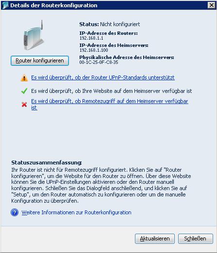

sw-ch
- Beiträge: 57
- Registriert: 24. Jun 2008, 16:12
Re: Anmelden auf Homepage
Okay, es sindProbleme beim Router:

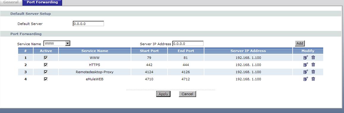

Das ist was ich beim Router eingestellt habe:
Warum hast du immer einen Port-Bereich freigegeben? Das macht m. M. nach keinen Sinn.
HTTP ist immer 80, HTTPS 442 usw.
Dein Server liegt auf 192.168.1.100?
sw-ch
- Beiträge: 57
Sally Martin,
habe mal gelesen dass ZyXel einen Bug da hatte, glaube bei den 2000/3000er Serie. Seit dem gebe ich grosszügiger an.
Ja Server ist auf 100:
Habe mir gerade deinen Screenshot nochmals angesehen (den mit dem Routertest). Er fliegt ja bereits beim Test auf den Remotezugriff raus. Da ist der Router noch gar nicht im Spiel.
Laut Hilfe (Zitat):
In diesem Schritt wird überprüft, ob der Webdienst von Windows Home Server ausgeführt wird und Ihre öffentliche Website für den Remotezugriff erreichbar ist.
Mögliche Gründe
Das Problem ist möglicherweise auf einen der folgenden Gründe zurückzuführen:
Der Webdienst von Windows Home Server wurde unerwartet beendet.
Ihre öffentliche Website für den Remotezugriff funktioniert nicht ordnungsgemäß, oder es fehlen Dateien.
Mögliche Fehlerbehebungen
Das Problem lässt sich möglicherweise durch folgende Maßnahmen beheben:
Deaktivieren Sie die Websitekonnektivität, und aktivieren Sie sie dann wieder. Gehen Sie dazu zu Windows Home Server-Einstellungen und dann zu Remotezugriff. Klicken Sie nach erneuter Aktivierung der Websitekonnektivität zur erneuten Überprüfung der Routerkonfiguration in den Einstellungen für den Remotezugriff unter Router auf Setup.
Starten Sie zum Neustart des Webdienstes von Windows Home Server den Heimserver neu. Klicken Sie nach dem Neustart des Heimservers zur erneuten Durchführung der Konfigurationsüberprüfung in den Einstellungen für den Remotezugriff auf Setup.
Installieren Sie zum Ersetzen der fehlenden Dateien Windows Home Server neu. Weitere Informationen finden Sie unter Neuinstallation von Windows Home Server. Klicken Sie danach zur erneuten Durchführung der Konfigurationsüberprüfung in den Einstellungen für den Remotezugriff auf Setup.
Die Weiterleitung im Router wird erst im nächsten Schritt geprüft: Gruß

- AliG
- Beiträge: 3728
Hi!
Kleine Berichtigung zu Martins Beitrag oben: HTTPS hat Port 443.
