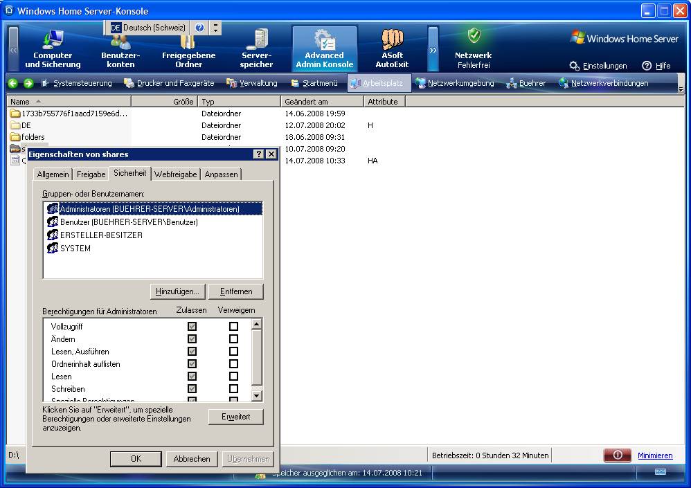

Kannst du mal am Server in D:\shares rechtsklick->Eigenschaften->Sicherheit schauen, welche Benutzer/Gruppen dort gelistet sind und wie die Rechte aussehen?
Ansonsten kannst du auch mal versuchen, über die Konsole die Rechte eines Shares zu verstellen, dann sollten die Sicherheitsrichtlinien neu gesetzt werden
lg Alex

Hast du denn schon mal probiert, wie ich oben geschrieben habe, die Berechtigungen der Freigaben in der Konsole zu verändern (z.B. von Vollzugriff auf Nur-Lesen und dann wieder zurück) und dann den Server neu booten?
Was meinst du mit: das Häckchen schreibgeschützt kommt bei remote Zugriff ?
lg Alex
lg Alex

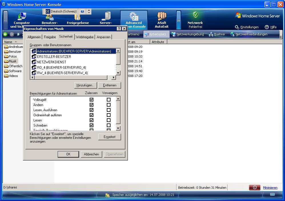

habe hier ein ähnliches Problem: Freigabe neu angelegt, Benutzerkonten alle zugelassen, Festplatte vom Client gemountet, Schreibzugriff ist nicht möglich.
Unter Sicherheit war dann komischerweise nur Administrator, Benutzer und Ersteller-Besitzer eingetragen, obwohl der Homeserver alle Benutzer grün angezeigt hat.
Nach manuellem Hinzufügen von "Vollzugriff für Jeder" ging es dann problemlos.

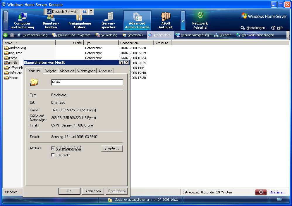

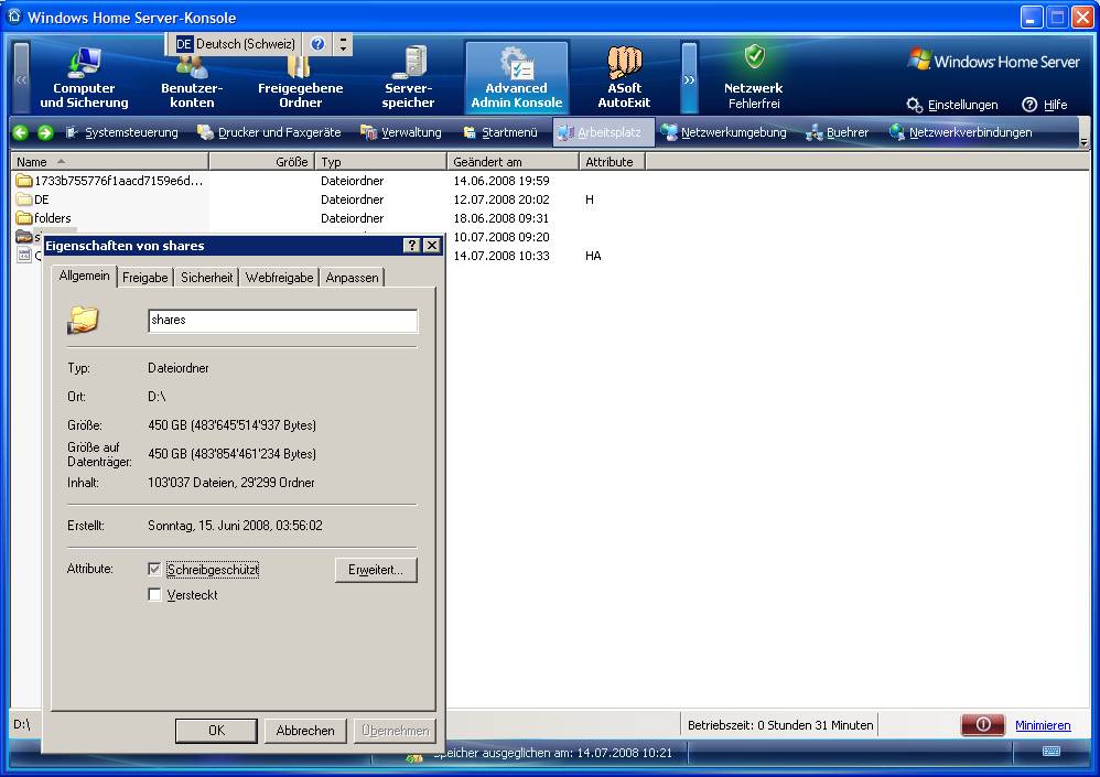

Ich krieg die Kriese. Status nach Einstellungsänderungen und reboot. Das Häckche ist immer noch da aber ich kann vom Notebook via Netzwerkumgebung die Dateien verändern.
Dann hab ich ein Programm MediaMonkey, das Dateien umbenennt und in andere Ordner verschiebt. Hier geht das löschen nicht aber das Verändern. Ich habe die Screenshots der Berechtigungen auf dem Server. Ich habe auf dem Server einen Beutzer (Peter) der hat Vollzugriff auf alles, am Notebook arbeite ich unter dem Benutzer Peter mit Adminrechten.
gruss

Das Häkchen bei "Schreibgeschützt" auf der Allgemein-Karteikarte ist völlig normal, ist auch bei XP so (Erklärung: http://www.heise.de/ct/faq/hotline/04/01/01.shtml)
Was ist denn jetzt genau dein Problem?
lg Alex
