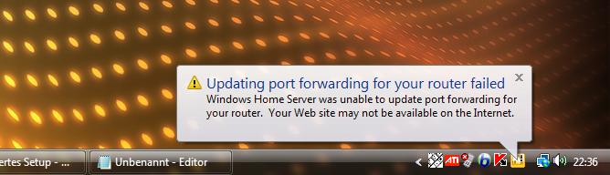

Habe die Ports 80 443 4125 manuell vergeben und habe auch schon UPnP-Dienste deaktiviert aber es kommt dann von kurzen zeit Abständen die Meldung siehe Bild!
Und es funzt das Remote noch nicht??
Karl
Karl

sieht aus wie wenn der WHS noch auf "uPnP automatisch" gestellt ist
bitte via Controllcenter Settings prüfen ggf. deaktivieren
Armin
