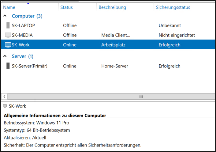

Re: Connector unter Windows 11
die neu aufgesetzten Clients werden im Server immer noch als "Offline" angezeigt. Ich habe jetzt den Arbeitscomputer migriert. Es hat alles geklappt nur der Start der Dienste des Connectors wurde aus der Registry entfernt, keine Ahnung was sich Microsoft dabei gedacht hat. Zum Glück gibt es ein Skript https://sbsland.me/2022/10/03/windows-1 ... ector-fix/ um die Services wieder in die Registry einzutragen und es funktioniert alles.
Jetzt habe ich wieder eine Weile Ruhe bis irgendwann der Server migriert werden muss, dann ist das leidige Problem mit dem Dashboard weg, dafür aber auch die Clientsicherung.
Gruß SK
Gruß SK

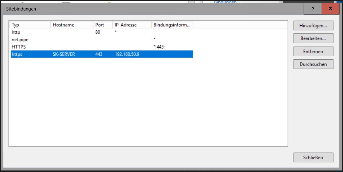

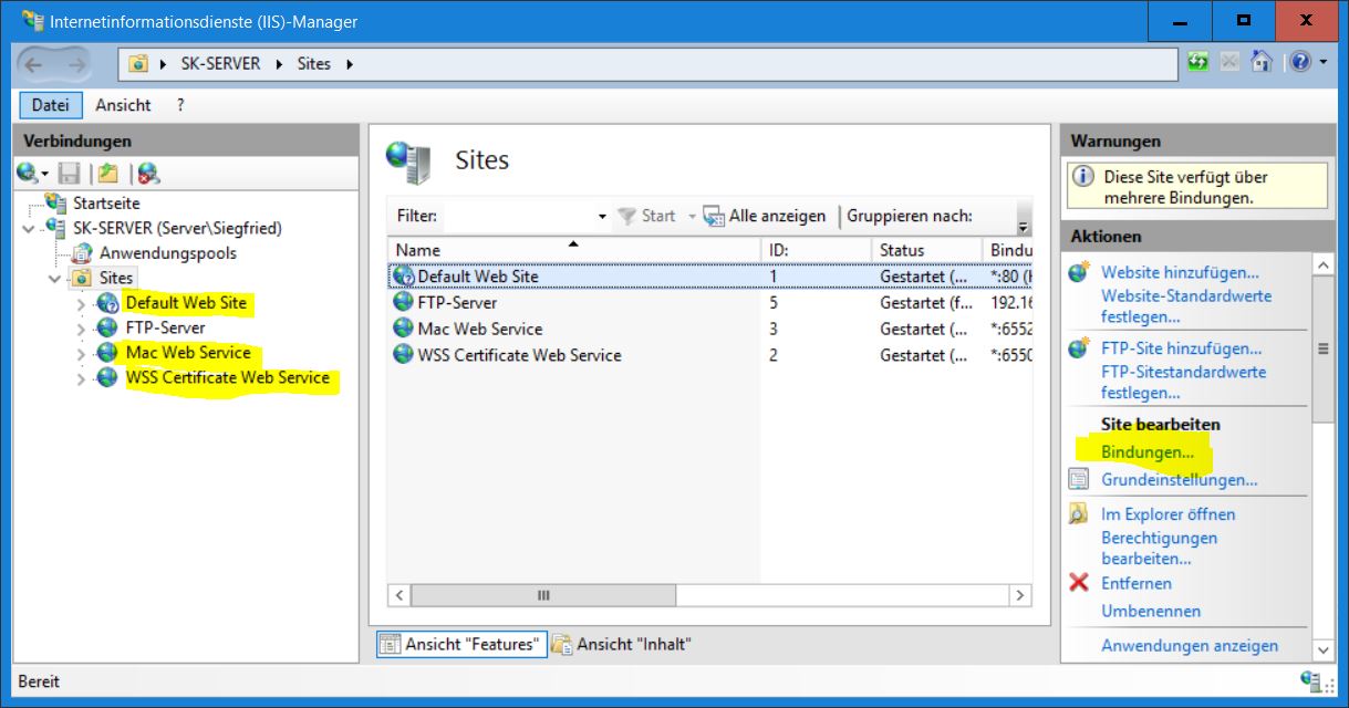

SiggiK
- Beiträge: 18
- Registriert: 2. Apr 2011, 17:47
- Wohnort: Karlsruhe
Re: Connector unter Windows 11 - gelöst
Hallo @Homeserverfan,
damit der lokale Zugriff über "https://<SERVERNAME>/...." ohne Zertifikatsfehler funktioniert muss im IIS das neu erstellte Zertifikat unter Bindungen ausgewählt werden.
Die markierten Sites haben Bindungen für https und verweisen noch auf das alte, abgelaufene Zertifikat.
(Über Bindungen wird eine Maske zum Einstellen aufgerufen, dann im einsprechenden Eintrag das neue Zertifikat auswählen.)
Viele Grüße SiggiK

Homeserverfan
- Beiträge: 9
- Registriert: 16. Apr 2016, 18:30
Hallo @SiggiK,
vielen Dank für Deine Erläuterung. Mit dem Internetinformationsdienstmanager hatte ich noch nie Kontakt. Muss mich erst einarbeiten darin.
Für den ersten Eintrag (Default Web Site) konnte ich die Bindung ändern und das neu ausgestellte Zertifikat auswählen.
Für den zweiten und dritten Eintrag bekomme ich folgende Meldung:
"Die Bindung "IPv4-Adresse meines Servers:443" ist einer anderen Site zugewiesen. Wenn Sie die gleiche Bindung dieser Seite zuweisen, können Sie nur eine der Sites starten. Möchten Sie die doppelte Bindung wirklich hinzufügen?"
Wie muss man sich hier verhalten? Benötigt man für die spätere Nutzung des Remotewebaccess alle drei Siteseinträge im IIS-Manager? Muss ich allen drei Sites die gleiche Bindung/das gleiche neu ausgestellte Zertifikat zuweisen? Vermutlich ja.
Zusätzlich habe ich vermutlich seit der Zertifikatserneuerung noch folgende Fehlermeldung: "Die Informationen zu Dynamic DNS können nicht aktualisiert werden.".
Liegt hier ein Zusammenhang zu einem nicht funktionierenden Dienst bei Microsoft im Zusammenhang mit Remotewebaccess vor oder ist das ein lokales Problem, welches ich bei meiner lokalen Konfiguration suchen muss?
Habe dazu ein anderen Foreneintrag gefunden, der nahelegt, dass es ein temporäres Microsoftproblem ist.
[https://www.mcseboard.de/topic/219675-w ... icht-mehr/].
Stecke zugegebenermaßen zu wenig drin in den Details.
Danke für Deine Hilfe!
Homeseverfan
Homeseverfan
SiggiK
- Beiträge: 18
ich habe keine Probleme mit dem Remotezugriff. Nur zur Sicherheit, da ich nicht weiß welchen zweiten, dritten Eintrag du meinst
es geht hier nur um den lokalen Server. Für den Remotezugriff muss natürlich weiterhin das Zertifikat des externen Ausstellers, bei mir "Go Daddy ..." eingestellt bleiben.
Viele Grüße SiggiK

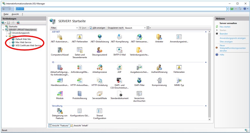

Homeserverfan
- Beiträge: 9
Hallo @SiggiK,
Danke. Ich meine folgende drei Siteeinträge: Habe im Moment nur die Bindung für die Default Web Seite angepasst.
Gruß Homeserverfan
Gruß Homeserverfan
