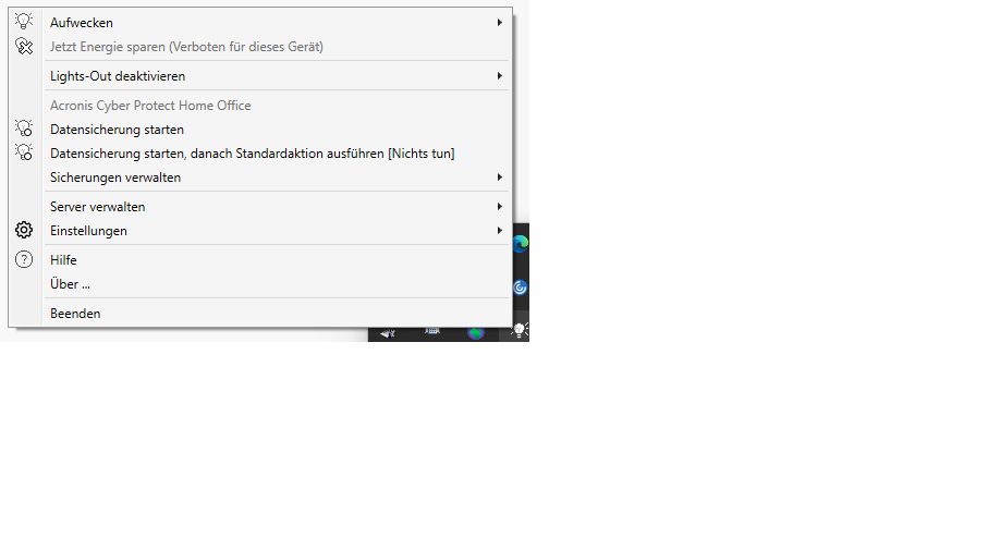

Ich habe in der NAS alle empfohlenen Einstellungen getätigt:
  • EPU deaktiviert
  • WOL aktiviert
  • Zeitplan ausgeschaltet
Trotzdem fährt die NAS nicht runter. lässt sich auch nicht über das Menü herunterfahren. Aus der Oberfläche der NAS ist das aber möglich. Laut Laufzeit-Diagramm sind auch keine Geräte aktiv die ein runterfhren verhindern würden.

sorry das ich mich erst jetzt melde aber ich war krank, aber nochmal vielen Dank für deine Mühe.
Fazit nach einer Woche :
- das automatische Herunterfahren (Stromsparmodus) funktioniert jetzt
- das manuelle Herunterfahren nicht, Das Menu sieht wie oben dargestellt aus
- die Laufzeitdiagramme werden jetzt auch korrekt angezeigt

Hallo Torsten,
kein Problem, hoffe du bist wieder fit.
Zu deiner Frage: Da steht "Verboten für dieses Gerät", d.h. du musst den Computer in der Konsole doppelklicken und Serveraktionen zulassen.
