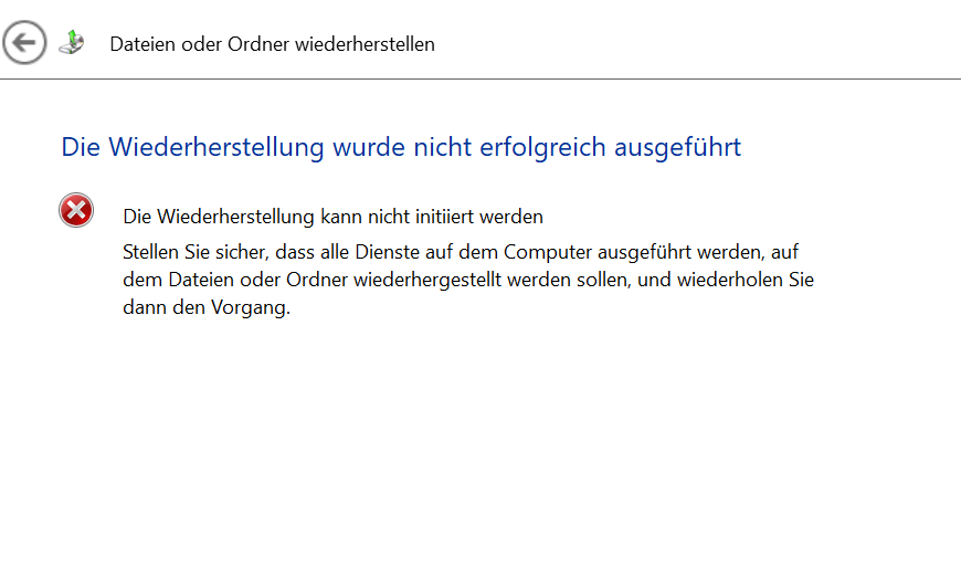

Dateien und Ordner können mittels DASHBOARD am W11 (22H2) NICHT aus W2016-ESSENTIALS-Sicherungen hergestellt werden.
An Wokstations mit OS kleiner gleich W10 klappt das problemlos.
LG
Michael

Dateien und Ordner wiederherstellen / W11 22H2
- Wiederherstellung nicht möglich
- Wiederherstellung_Problem.png (23.1 KiB) 9203 mal betrachtet

Hallo mb28658,
habe es gerade getestet und eine Datei unter Windows 11 22H2 aus der Sicherung wiederhergestellt. Ging problemlos. Keine Fehlermeldung.
Also ich kann das Verhalten, welches bei Dir aufgetreten ist, nicht bestätigen. Irgendwelche Einträge in der Ereignisanzeige, die Hinweise auf die Ursache der "Nichtinitierung" geben?

Re: Dateien und Ordner wiederherstellen / W11 22H2
Stimmt...
Die automatischen Suicherung hatte auch nicht funktioniert seit dem Update W11 > 22H2.
Connector komplett deinstalliert und neuerlich installiert (innerhalb einer Session ohne Nestart) >> Problem gelöst.
LG
Michael
