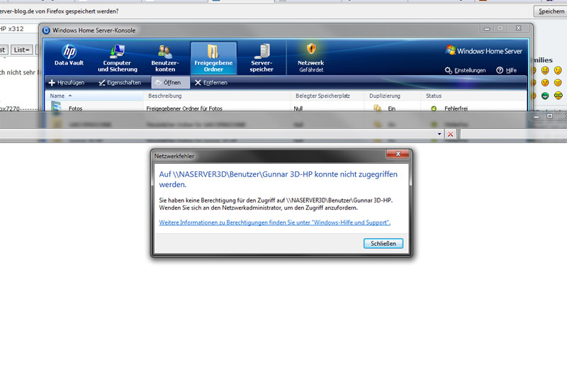

Ein minder fröhliches Hallo erstmal! :mrgreen:
Ich habe hier im fhsb, bevor ich mich für den HP x312 entschieden habe, einige Tage mitgelesen und bin dann bei dem HPx312 wegen der Preis/Lesitung gelandet und nicht zuletzt weil ich im Dezenmber zu einem HP z400 gewechselt habe und recht zufrieden mit dem Gerät bin.
Grund für den Kauf war der Wunsch meine 2 externen HDD (zusammen ~600GB Daten die ich sichern möchte) und die gesamten 2D+3D-Daten (~750GB) vom Dell Zentral zu sichern so das ich auch auf ältere Projekte schnell und problemslos zugreifen kann, auch an anderen Orten als Zuhause. Soweit so gut, der x312 sollte die Anforderungen erfüllen.
Vorweg sollte ich evtl. sagen das ich nicht sehr bewandert bin in Sachen PC/Netzwerk-Einrichtungen und überhaupt absoluter Authodidakt mit gefährlichem Halbwissen. :geek:
Aufbau:
Dell xps700/winXPpro/32bit-------\
www---------------------------Fritzbox7270--------HPx312/2TB/WHS
HP z400/win7pro/64bit-----------/
Netzwerkadapter:
Broadcom NetXtreme Gigabit
Bin als Administrator angemeldet. Schreib+leserechte sind aktiviert.
Habe mir nun das Gerät gekauft, Anleitung gelesen, diese befolgt und funktionierte auch alles wie beschrieben. Daten habe ich auch nun "vermeintlich" gesichert (laut Speicheranzeige) nur werden mir diese nicht angezeigt. Habe die Suchfunktion hier schon ausgeschöpft und nichts weiterführendes gefunde, naja schon, nur brachte das nicht den gewünschten Erfolg. Kann aber auch an meiner mangelnden Kompetenz liegen :mrgreen:
Ich folge immer den Hilfestellungs-links aber ich drehe mich nur noch im Kreis, mir scheint ich übersehe irgendwas entscheidenes. Oder stelle/bin ich einfach nur zu doof? Zweifel langsam an mir selber.
Hoffe meine obig aufgelisteten Daten sind verständlich.
Springt einem schon ein eklatanter Fehler ins Gesicht oder hat weiterführende links für mich? Komme einfach nicht mehr weiter und ein Freund der davon Ahnung hat, kommt erst am WE zurück aber ich möchte ungern solange den x312 ungenutzt lassen :(
mfg und mit Bitte um Hilfestellung für den zu dummen,
gunnar
wo als "Administrator" angemeldet? Am Rechner, oder am Server? Gibt es einen Benutzer "Gunnar 3D-HP" auf dem Rechner? Hat dieser das gleiche Passwort auf dem Rechner, wie auch im Server? Kannst Du Dich mal als "Gunnar 3D-HP" am Rechner anmelden und auf die Freigabe zugreifen? Alternativ kannst Du ja mal versuchen, über Explorer > Extras > Netzlaufwerk verbinden > die Freigabe \\nasserver3d\benutzer\gunnar 3d-hp mit dem Benutzer "Gunnar 3d-hp" und Passwort (das Du auf dem Server für diesen Benutzer hinterlegt hast) zu verbinden (Leerzeichen im Benutzer würde ich persönlich vermeiden).
Im Zweifelsfall leg doch einen Benutzer "Test" auf dem Rechner an und einen "Test" auf dem Server, mit gleichem Passwort. Der Zugriff sollte dann problemlos funktionieren, wenn Du am Rechner als Test angemeldet bist.
Grüße Frank

st man nicht auf dem Server ohnehin als Admin angemeldet?
wenn Du das Serverpasswort in die Konsole eingibst, bist Du am Server als "Administrator" angemeldet, aber nur in diesem Fesnter.
Tja, das mit der Leerstelle "wusste" ich doch eig. auch schon...Man´o´man Ich sag doch,bin ein Unwissender....
kein Problem, ich hab ja nicht gesagt, dass es nicht geht! Aber da wir auf Problemsuche sind, würde ich gerne alle Problemquellen ausschalten ;-)
Mal sehen ob ich das hinbekomme. Sehe mich schon bis Freitag am rumspielen
das schöne ist, man lernt immer etwas dabei ;)
Nur damit Du mich nicht falsch verstehst, die Benutzer und Passwörter müssen nicht gleich sein, aber es vereinfacht den Zugriff/Bedienung ungemein.
viel Erfolg
Grüße Frank

Re: HP x312 Ordner Anzeige
Du sprichst von "sichern" meinst du damit die Clientsicherung ?
Diese liegen nicht in den Shares sondern in einem speziellen Teil des Storage-Pools ... der Zugriff erfolgt über die Konsole "Computer und Sicherung" (rechte Maus) Sicherungen anzeigen

Nabend Nobby,
ja genau das ist es gewesen. Habe mich wohl zu dumm angestellt und nicht ordentlich ausgedrückt. :?
Nun finde ich auch alles, habe gedacht das die Dateien, bzw. gesicherten Laufwerke von den clients so wie auf der Benutzeroberfläche von zb. w7 dargestellt werden. Anfänger ich :lol:
Vielen Dank für Eure schnelle und kompetente Hilfe, freut mich sehr!
