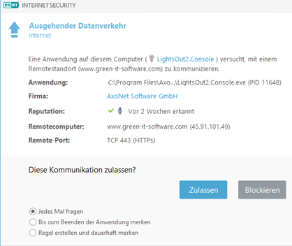

ich habe testweise LightsOut V3.7.1 als Serverversion installiert.
Beim Starten der Konsole meldet meine Firewall einen Zugriff der Anwendung C:\Program Files\AxoNet Software GmbH\LightsOut3\LightsOut2.Console.EXE auf den Remotecomputer www.green-it-software.com (IP 45.91.101.49) der Firma AxoNet Software GmbH (s. Bild im Anhang).
Blockiere ich diesen Zugriff, dann ist keine Anmeldung an der Konsole auf meinem Server möglich. Das wundert mich!
Ich möchte die Software eigentlich nur lokal in meinem Heimnetz verwenden.
Warum wird ist dieser Zugriff notwendig?
Werden hier Daten an den Remotecomputer gesendet?

Hallo Joe,
der Zugriff dient zwei Zwecken: Prüfen auf Updates und Laden der Blogartikel. Daten werden da keine übertragen.
Ich muss das mal testen, die Konsole sollte trotzdem laufen.
Re: Warum braucht LightsOut Zugriff auf www.green-it-software.com der Firma AxoNet Software GmbH?
Ich hab das eben getestet, das funktioniert.
Ich vermute mal, dass du etwas zuviel gesperrt hast.
Bitte in ESET Einstellungen->Netzwerkschutz unten den Fehlerbehebungsassistenten anklicken (Kürzlich gesperrte Anwendungen und Geräte). Dann in der Liste die Lights-Out Konsole auswählst, was ist da bei dir gesperrt?
Es sollte lediglich der Zugriff auf 45.91.101.49 über Port 443 TCP drin sein.
Zugriffe über Port 7782 und 7 liegen im lokalen Netz und müssen erreichbar sein.

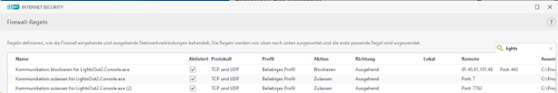

vielen Dank. Ich habe die Einstellungen gefunden.
Port 443 habe ich blockiert, Port 7782 und Port 7 zugelassen.
Die Regeln der Firewall sind im angehängten Bild zu sehen.
Die Anmeldung funktioniert nun.
Geht nun wirklich kein Datenverkehr mehr nach außen?
Du hast geschrieben, dass der Port 443 für die Updates und das Laden der Blogartikel verwendet wird.
Updates ist mir klar. Muss ich dann manuell prüfen und einspielen.
Aber das Laden der Blogartikel? Wo werden diese in der Konsole angezeigt?

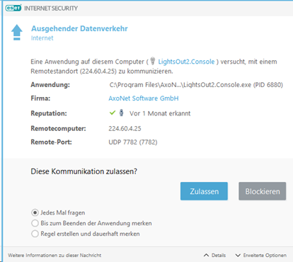

ich habe festgestellt, dass die Konsole über den Port 7782 zum Remote-PC 224.60.4.25 Kontakt aufnehmen möchte!!! Der Port scheint also doch nicht für den internen Verkehr zu sein.
Für was wird dieser Port verwendet?
- 20220510_Lightsout_Konsole_Port7782_RemotePC.png (57.23 KiB) 4298 mal betrachtet
224.60.4.25 ist eine Multicastadresse und dient dem Auffinden der lokalen Server.

Zu den obigen Fragen: Blogartikel werden unter Status angezeigt (da steht das Wort Blog).
Die Ports 7782-7784 werden von Lights-Out für die interne Kommunikation verwendet und sollten nicht gesperrt werden.
Port 7 wird für Wake-On-Lan verwendet.

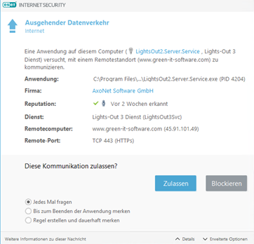

Auch der Dienst "service.exe" will eine Verbindung nach außen (s. Bild).
Für den Dienst gilt das oben Gesagte. Korrekt?
- 20220510_Lightsout_Service_Bild3.png (59.22 KiB) 4260 mal betrachtet
Ja, ebenfalls
