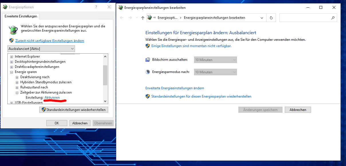

Hallo Martin.
Ja, sind aktiv:
Sorry, hatte ich vergessen anzugeben.
