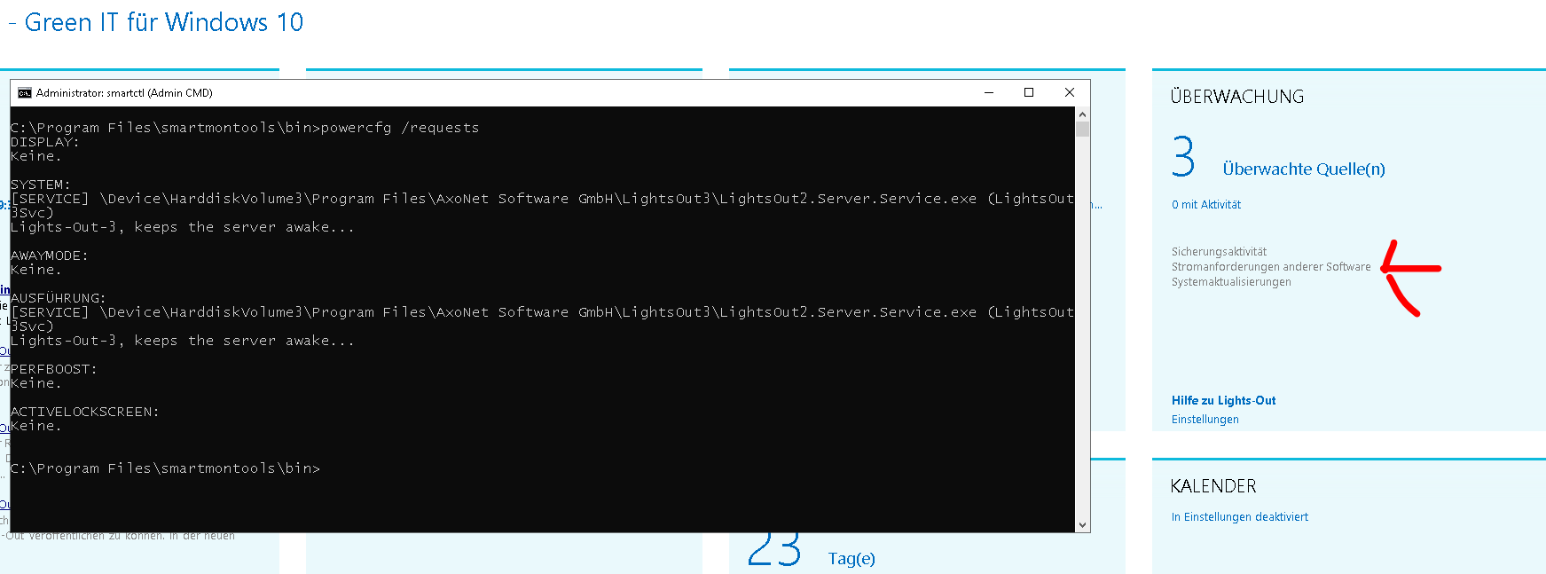

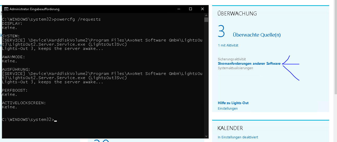

Bin am testen der neuesten Lights-Out Version und über ein paar Dinge gestoßen bzw. habe dazu fragen.
1. Stromanforderungen anderer Software
Ist die Option bei mir aktiviert, geht das System einfach nicht in den Standby.
Mit "powercfg /requests" sehe ich nur dass LightsOut selbst den PC wach hält.
Siehe Bilder:

Zu 1. bräuchte ich die Logs. Einfach den ganzen Ordner c:\programdata\LightsOut3\Logs zippen (per Rechtsklick, Senden an komprimierten Ordner) und das Archiv hinzufügen oder per PN senden. Falls der Ordner c:\programdata nicht zu sehen ist, dann die Explorereinstellungen öffnen und "Versteckte Ordner und Dateien" auf anzeigen setzen.

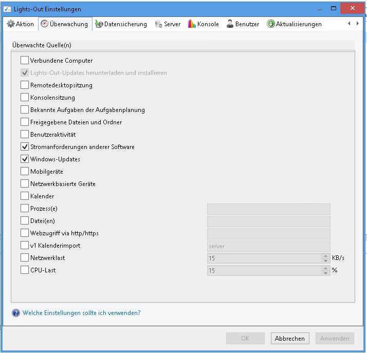

Habe nur "Stromanforderungen anderer Software" aktiviert und Lights Out sagt da Aktivität. Obwohl nur die Prozesse von Lights Out mit powercfg /request angezeigt wird.
Wo in welchem Log oder in der Konsole sehe ich welche Software hier blockiert bzw. Aktivität verursacht?

Der Windows 10 Pro Rechner mit Lights Out Server war die ganze Nacht wach. Im Log sieht man die powercfg /requests Abfragen und nur die beiden Programme:
LightsOut2.Server.Service.exe
halten ihn wach. Um 7:30 habe ich auch die Konsole geschlossen, da ich die Vermutung hatte, das ist das Problem. Leider , nach ca. 30 Minuten ist er noch immer wach.
Hier ein Auszug einer Abfrage aus dem Log:

Das Problem ist in der 3.7.1 gefixt (kommt im Laufe des Tages offiziell heraus)
