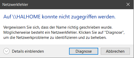

1. Die Installation von Windows Home Server Connector hat eine Ordnerverknüpfung auf dem Desktop mit dem Namen "Freigegebene Ordner auf Server". Wenn ich diese öffnen will, dann kommt ein Fenster auf, in dem steht

Nobby1805 hat geschrieben: 19. Jul 2019, 19:02 Und was kommt bei "Details einblenden" bzw. Bei Diagnose?
Windows Problem Diagnose, was aber zu nichts führt.
Details: Fehlercode 0x80070035 Netzwerkpfad nicht gefunden.

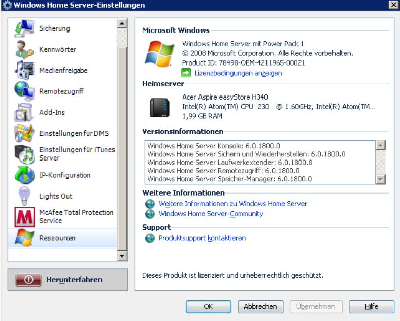

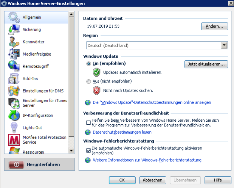

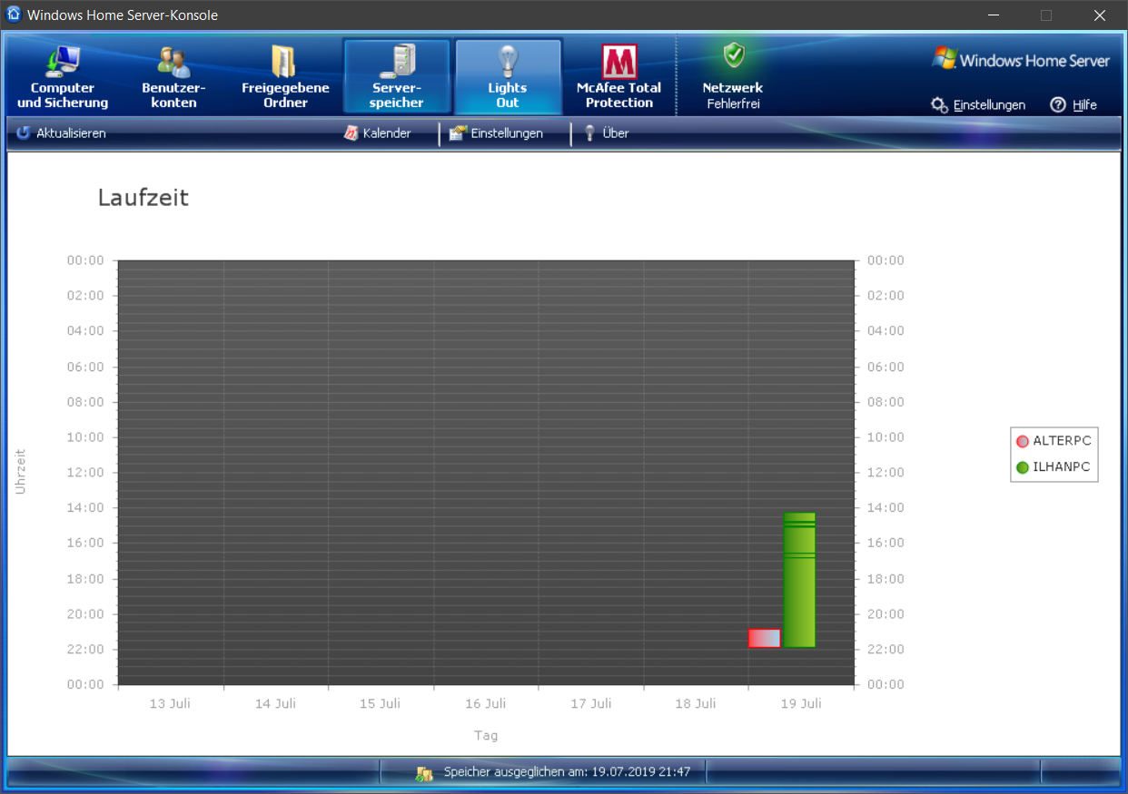

Zuerst einmal: die Konsole läuft IMMER auf dem WHS, installiert wird auf dem Client(s) der Connector, der dann die Kommunikation mit dem Server abwickelt und sich als Häuschen in der Taskleiste darstellt. Wenn du die Konsole auf dem Client aufrufst wird eine modifizierte RDP-Verbindung zum WHS aufgebaut und dort die Konsole, dargestellt.
Im Screenshot sieht man ein Problem: HALHOME wird unter "Andere Geräte" dargestellt, richtig wäre im Bereich "Computer"
Hast du mal versucht die Firewall auszuschalten?

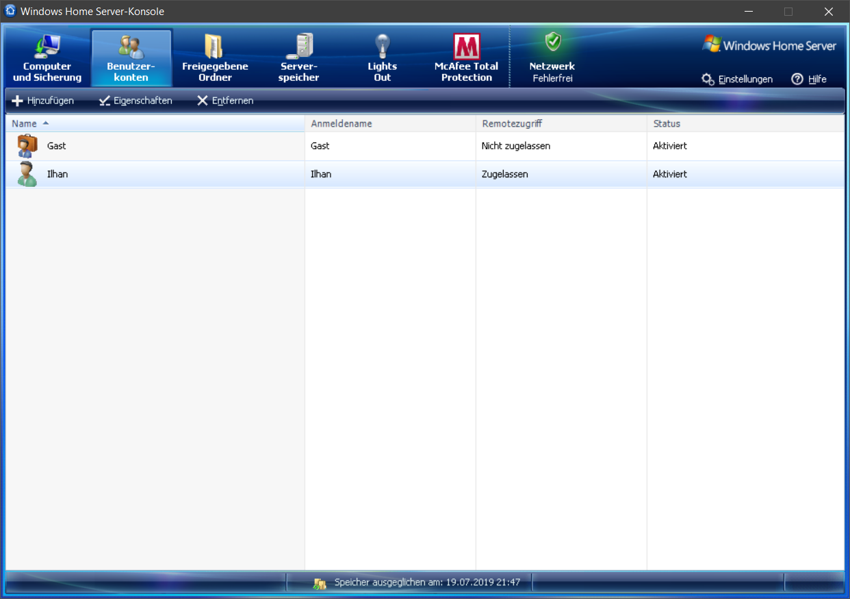

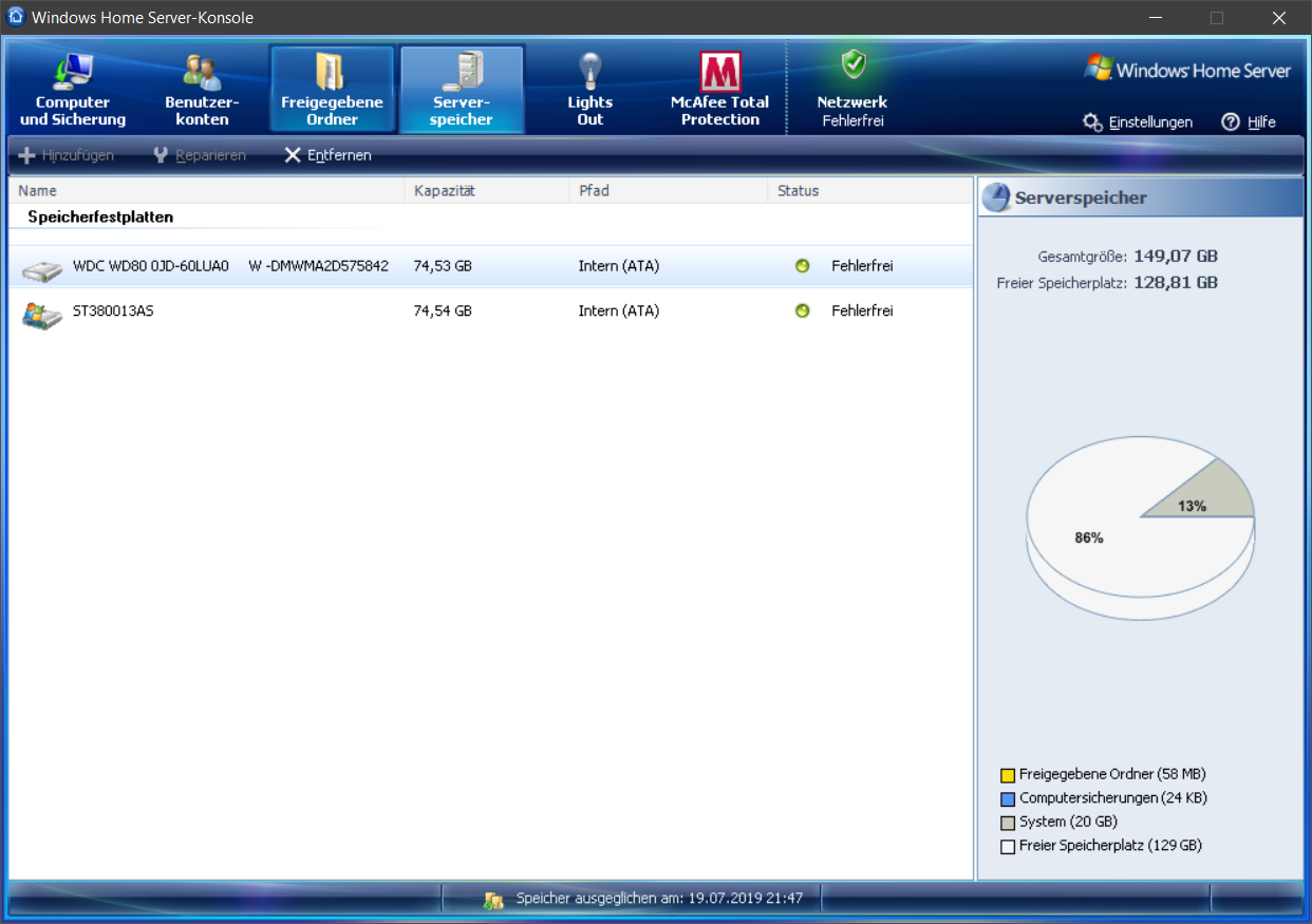

Mach bitte mal Screenshots der einzelnen "Seiten" der Konsole und von Einstellungen > Allgemein und Ressourcen

Bitte deinstalliere den McAffee, der ist völlig veraltet und hat schon diverse Probleme auf einem WHS v1 verursacht … über Start > Systemsteuerung > Software
Dann hast du des PowerPack 1 auf deinem WHS, das ist auch veraltet … PP2, PP3, UR1 und UR2 müssen noch installiert werden … sieht du unten rechts auf dem WHS das Software-Update-Symbol Dann bitte darauf klicken … sonst unter Start > Alle Programme > Windows (oder Microsoft) Update … nach jeder Installation muss der WHS gebootet werden

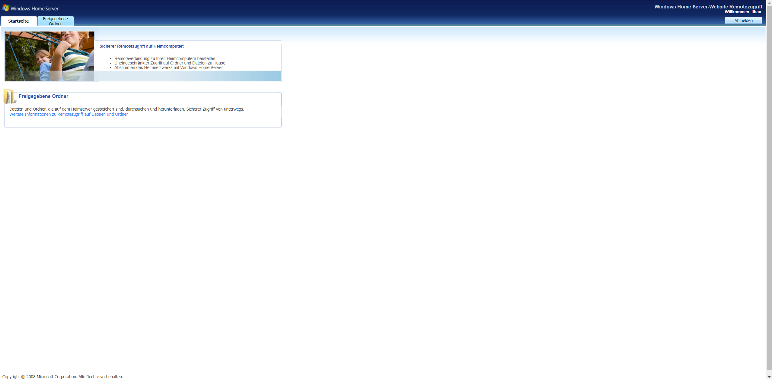

Wenn ich mich verbinde habe ich nur Zugriff auf freigegebene Ordner.
Re: Keine Berechtigung - Fehler bei der Domaine
Wenn du dich per RemoteDesktop verbindest dann hast du doch einen ganz normalen Screen ??? Mach doch mal einen Gesamtscreenshot der RDP-Verbindung

Nein, das ist nicht RDP :(
Du must auf dem Client z.B. im Suchfenster remote eingeben ...
