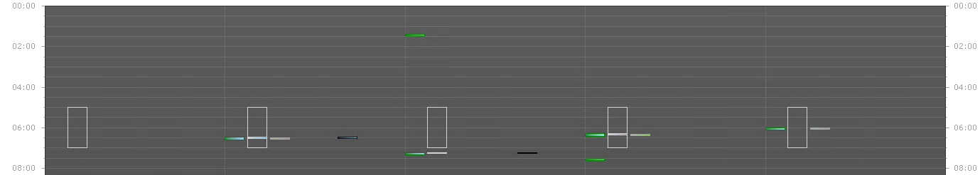

Die von Dir genannten Gründe sind es meines Erachtens nicht. Hier ist ein Ausschnitt aus dem Laufzeitdiagramm von LO:
Der Sicherungszeitraum ist von 5.00 bis 7.00 Uhr. Manchmal startet der Server noch nicht mal in diesem Zeitraum (Tag 1 und Tag 3). Lediglich am Tag 2 wurde ein Client gestartet und gesichert.
