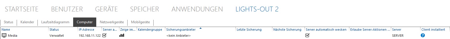

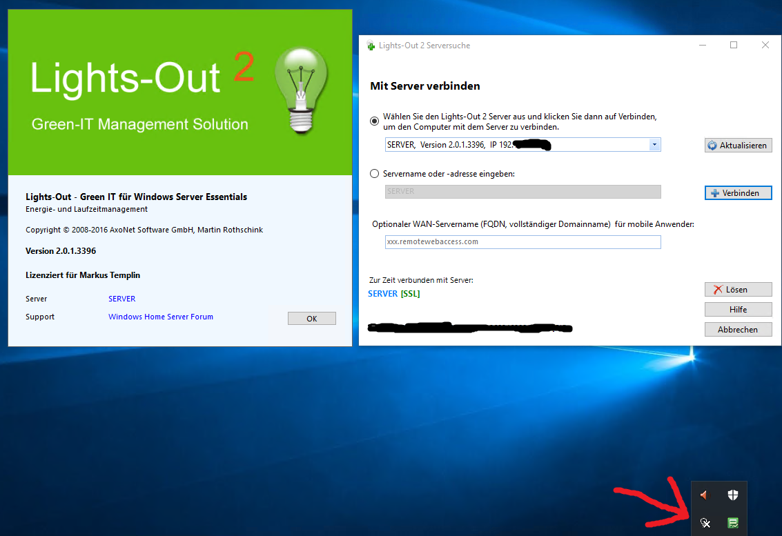

Das ganze sieht jetzt etwas absurd so aus:
und in der Konsole:
Gibt es hierzu schon Erkenntnisse?

Hallo Martin.
Danke fürs Feedback. Doppelt taucht das System nicht auf. Ich konnte auch "Remote Herunterfahren" also es scheint ja eine
Verbindung zu bestehen.
Ticket und Logs folgen dann.
Markus Templin
Beiträge: 3
Registriert: 27. Dez 2016, 22:47
Re: Server aktiv, aber "Lights-Out Client: Server ist offline"
Beitrag von Markus Templin »
Hallo.
Kurzes Feedback. Nach erneutem trennen und verbinden und Neustart klappt es jetzt. Ich musste zudem den alten LightsOut Dienst per Registry entfernen, da
eine Deinstallation nicht mehr möglich war.
Passt jetzt, also kein Ticket. :-)
Besten Dank für die prompte Reaktion und den letztendlich passenden Tipp.
