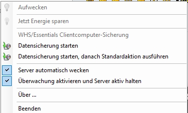

Auch die Lights Out Client-Einstellungen sind meiner Ansicht nach richtig:
Hat einer eine Idee, was ich tun kann, damit auch dieser Rechner mit Hyper-V den Server wieder automatisch aufweckt und wachhält?

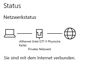

Schau dir mal den Netzwerkstatus an und prüfe hier, dass es sich auch um ein "Privates Netzwerk" handelt.

Ja, es handelt sich um ein privates Netzwerk; die Intel-Netzwerkkarte ist über eine vSwitch-Verbindung im Rechner aktiviert:
