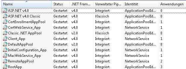

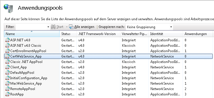

Dann bin ich noch mal in den IIS-Manager gegangen und hab den "CertWebservice" gesucht.Dort war das .Net Framework 2.0 eingestellt. Dann habe ich mich an den Anfang des Threads zurück erinnert und auf v.4 gestellt. Nun hat der Client Connector am neu augesetzten Windows funktioniert. Ich weiß jetzt noch nicht ob alle Fehler weg sind, aber das ist ja mal ein großer Schritt weiter. Im Anhang ein Bild von meiner aktuelle Konfiguration. Sieht das bei dir auch so aus?
IIS-Manager
IIS-Manager
Re: Client-Probleme nach Windows 10 Fall Creators Update?
zu meiner Konfig gibt es noch ein paar Abweichung:

Vielen Dank larry, ich hab die Konfiguration so übernommen!
