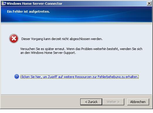

beim installieren des Connectors auf meinem "Test Client" habe ich leider das Problem, das ich nach Eingabe des Server Passwortes immer folgenden Fehler bekomme (siehe angehängter Screenshot).
Habe nun folgendes bereits unternommen:
- das SP3 am Test Client deinstalliert
- Firewall auf Server und Client deaktiviert
- versucht die connector Setup direkt vom Server und nicht von CD zu installieren.
Alles brachte leider keinen Erfolg, Problem besteht noch immer.
Hat jmd eine Idee zur Behebung des Fehlers ?

hmmm, ich weiss langsam nicht mehr weiter, die Ratschläge die MArtin in seinem Thread geschrieben hat, habe ich alle befolgt.
Das komische wie ich finde ist - Mit meinem Test Client kann ich per Remote auf den Server zugreifen. Nur habe ich halt noch immer den Fehler wie oben auf dem Screenshot zu erkennen.
Ich weiss nicht mehr weiter........

Also der Troubleshooter hat mir auch nicht wirklich weiterhelfen können, so das ich den WHS einfach mal neu installiert habe.
Nun gehts
Irgendwie schon komisch, danke für die Hilfe.
