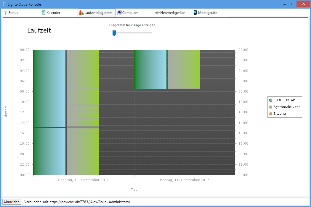

habe mir soeben die Version 2 für eine W10 Maschine gekauft und alles eingerichtet. Funktioniert sehr gut. Allerdings verstehe ich eine Anzeige nicht.
Im Laufzeitdiagramm sollten doch eigentlich nur die Zeiten angezeigt werden an denen das System tatsächlich läuft. Was ich aber sehe stimmt nicht damit überein.
Screenshot 1 Zeit den Status aus dem Dashboard. Dort ist zu sehen dass der Rechner gestern um ca 20.00 hr runtergefahren wurde und heute morgen wieder angeschaltet wurde. Passt.
Gehe ich ins Laufzeitdiagramm dann sehe ich dort dass das System über Nacht gelaufen ist (was aber definitiv nicht stimmt) oder interpretiere ich das Falsch?
Das System heißt PowerW-AB.
Wenn jemand dazu eine Antwort hat wäre ich sehr dankbar. Ansonsten passt ja alles. Das Programm schickt den Server nach 20 Minuten Abwesenheit problemlos ins Off :-) Leider nicht anders möglich weil das Serverboard wohl aus irgendeinem Grund keinen Energiesparmodus versteht sondern nur den Ruhemodus. Schicke ich ihn in den Ruhemodus weckt er sich nach ca. 30sek selbst wieder auf obwohl jegliche WakeOn Lan Aktivität im Bios und in den Netzwerkeinstellungen deaktiviert ist. Aber andere Geschichte - kann mit dem OFF Leben.
VG S
Laufzeitdiagramm
Laufzeitdiagramm
Re: Laufzeitdagramm V2 / W10
Hm, das sollte schon zusammenpassen. Bitte mach hier ein Ticket auf https://www.green-it-software.com/osticket
Bitte fügen dann die Server-Logs hinzu. Einfach den ganzen Ordner c:\programdata\LightsOut2\Logs zippen (per Rechtsklick, Senden an komprimierten Ordner) und das Archiv dem Ticket hinzufügen. Falls der Ordner c:\programdata nicht zu sehen ist, dann die Explorereinstellungen öffnen und "Versteckte Ordner und Dateien" auf anzeigen setzen.
Das Ganze ncohmals für den Ordner c:\programdata\LightsOut2\data.
Der Fehler kommt durch manuelles Standby durch den Anwender zustande. Ist im kommenden Update 2.0.4 behoben.
