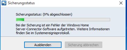

Habe gestern Abend die Sicherung meines W10-Desktop angestoßen. Nach 9% Abbruch: Im BackupEngine.170503.2215388194.9776.log auf dem Client (von 22:40) steht:
Ich starte die Datensicherung nocheinmal, mal sehen was passiert ...
Nachdem die Platten-im Server-Probleme gelöst sind geht es weiter mit dem Sicherungsproblem.
Server und Cleint liefen die ganze Nacht durch - seltsam.[1]170503.221613.1773: Status: Volume (shadow) size 244620193792 used 121286791168

Re: Sicherung auf den WHS funktioniert nicht - Volumesnapshot die 1000.
Wenn ich mir den Screenshot, diesen Text als Fehlergrund habe ich übrigens noch nie gesehen, und die Meldungen im Log ansehen tippe ich mal auf 3 Platten im Client ...
Falls auch der erneute Versuch nicht klappt poste bitte den kompletten Log und auch den zugehörigen (1 Log pro Tag) backup.log vom WHS

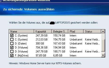

wie versprochen am Wochenende die Datensicherung des Laptop versucht. Über die WHS-Konsole gestartet blieb sie bei 0% hängen.
In der Ereignisanzeige des WHS kommt folgende Fehlermeldung:
Unter C:\Users\All Users\Microsoft\Windows Home Server\logs auf dem Zielhost fand ich dann BackupEngine.170507.1151288237.23640.log, die um 12:01 - dem Zeitpunkt, als ich wlbs reload aufrief - angelegt wurde. Ich füge sie hier an:
Wie bereits beschrieben ist die zu sichernde SSD auf dem Laptop aufgeteilt in eine System-Partiton (C:), und eine Datenpartition (D:). In der Datenpartition befindet sich eine MyDrive.vhd (die ich von der Datensicherung ausgeschlossen habe), wobei der sich darin befindliche virtuelle MyDrive auf den Laufwerksbuchstaben F: gemappt ist. Den Inhalt von F: lasse ich mitsichern. Das sieht in der Sicherungskonfiguration so aus:
Mein nächster Versuch bestand dann darin, zunächst allein D:, dann D: und C: und schließlich C:, D: und F: zu sichern. Bei den ersten beiden - also auch die Sicherung von C: und D: (unter Ausschluss der VHD-Datei) hat es geklappt, jedoch bei dem Versuch: F: zu sichern kommt wieder der gleiche Fehler .
Ich füge auch das Log von der WHS bei.
und die Sicherung von F hat auf diese Art und Weise schon mal funktioniert?
Welche Windows Version läuft denn auf dem Laptop? Hast du da etwas verändert seitdem die letzte Sicherung funktioniert hat?
Das Problem liegt definitiv auf dem Laptop!! Wenn ich nach dem Fehlercode im BackupEngine-Log suche ... dann finde ich:
VSS_E_NESTED_VOLUME_LIMIT0x8004232CL
The specified volume is nested too deeply to participate in the VSS operation. Possible reasons for this error include the following:
•Trying to create a shadow copy of a volume that resides on a VHD that is contained in another VHD.
•Trying to create a shadow copy of a VHD volume when the volume that contains the VHD is also in the same shadow copy set.
demnach kann es gar nicht funktionieren (2. Spiegelpunkt)

Ja, das ganze Jahr bis in den April hinein, jedoch vor der Erweiterung der Homeserver. Am Laptop hatte ich seit Januar nichts veränmdert. Der Laptop läuft unter Windoof 8.1, die vhd wurde unter Nutzung des Workplace Protect Tool von Fujitsu im Dezember 2016 anlässlich des Tausches der Festplatte im Laptop angelegt. Davor befand sich die vhd-Datei auch auf D:, aber an anderer Stelle.Nobby1805 hat geschrieben: 7. Mai 2017, 16:21 und die Sicherung von F hat auf diese Art und Weise schon mal funktioniert?
Dank für den Hinweis, die Stelle haeb ich nicht gefunden.Nobby1805 hat geschrieben: 7. Mai 2017, 16:21 Das Problem liegt definitiv auf dem Laptop!! Wenn ich nach dem Fehlercode im BackupEngine-Log suche ... dann finde ich:
Herzlichen Dank, Nobby!
