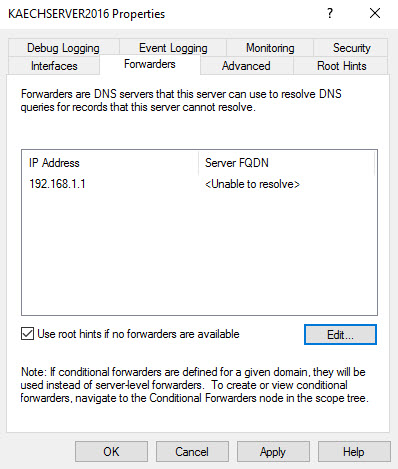

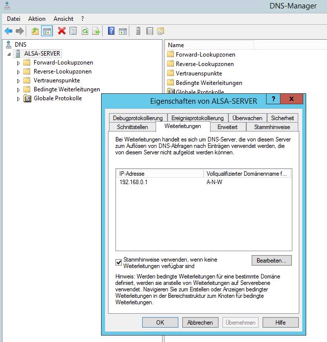

Re: Umstieg WHS2011 auf 2016 essentials -> DNS/DHCP
rechte Maustaste auf Server und "Eigenschaften" -> Reiter "Weiterleitung" siehe Anhang.

kaetho
- Beiträge: 36
- Registriert: 15. Mär 2013, 19:02
ja, so dachte ich mir das auch. Mein Server bringt aber die Meldung, dass er die DNS nicht auflösen kann. Die 192.168.1.1 ist mein Internetrouter..

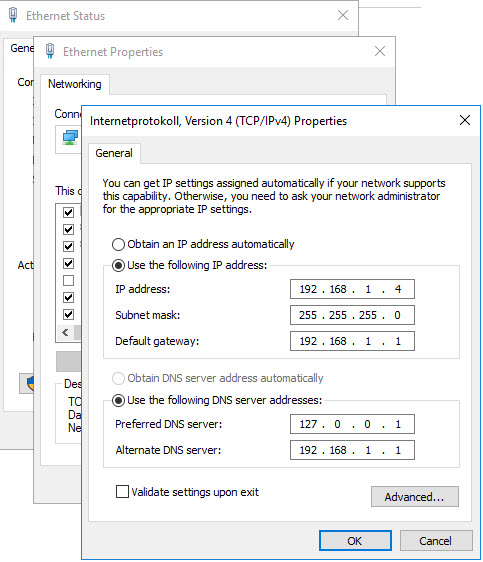

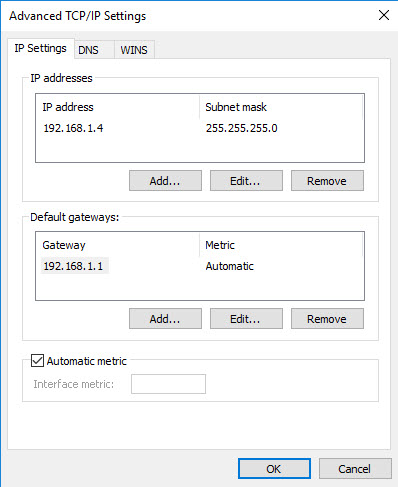

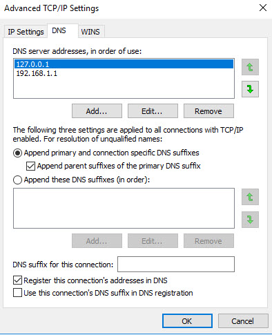

kaetho
- Beiträge: 36
Jep, so:
Gruss, Thomas

Käpsele
- Beiträge: 117
- Registriert: 5. Dez 2010, 21:45
Bitte trage statt der 127.0.0.1 die richtige IP-Adresse des Servers (192.168.1.4) ein.
Den alternativen DNS-Eintrag der FritzBox kannst du wieder löschen.

Was war alles offen? DNS? Also, ich habe folgendes gemacht:
- nochmals neu installiert, auf dem Server DNS wie vorgeschlagen. Bilder kann ich nachreichen, habe grad keinen Zugriff auf den Server
- Server hat fixe IP-Adresse
- DHCP-Server ist nach wie vor mein DSL-Modem
- auf dem Server jeden Benutzer angelegt, der Zugriff haben muss
- jeden Client (alles Win10-Maschinen) nur mit einem aktiven Microsoftkonto an den Server gebunden (mit Connector). Also zuerst auf dem Client mit einem Microsoftkonto anmelden, und dann von diesem Konto aus die Connetorinstallation starten). So wird der Client nicht in die Domäne aufgenommen, aber die Datensicherung der Clients und der Zugriff über das Launchpad funktioniert problemlos.
- auf Registryhacks (unterbinden des Domänenbeitritts und DNS-Server fixieren) habe ich ganz verzichtet
Aktuelle Probleme:
- Rechtevergabe der Ordner auf dem Server bleibt nach wie vor ausgegraut in der deutschen Version (auf englisch umstellen, und dann geht's) -> bekanntes Problem
- Clientanmeldung am Server über Launchpad, Passwort wird nach wie vor nicht gespeichert im Launchpad -> scheint nur ein Problem zu sein, wenn der Client nicht in der Domäne aufgenommen wurde -> kann damit leben
- Nach dem Zugriff auf den Server bleibt in der Netzwerkeinstellung die IP des Servers als DNS-Server stehen, auch bei einem Start ausserhalb des heimischen Netzes. Diese muss ich auf automatisch umstellen, wenn ich z.B. im Schulnetz ins WLan will. Muss man merken und dran denken...
Ansonsten läuft der Server jetzt problemlos, Zugriff darauf funktioniert zuverlässig, Daten der Clients werden gesichert, und alles geht flüssig. Die gröbsten Störefriede (Ordner auf Server umbenennen dauert ewig) wurden ja behoben. So macht der Server 2016 essentials als Drehscheibe für mein Netz aktuell das, was er soll.
