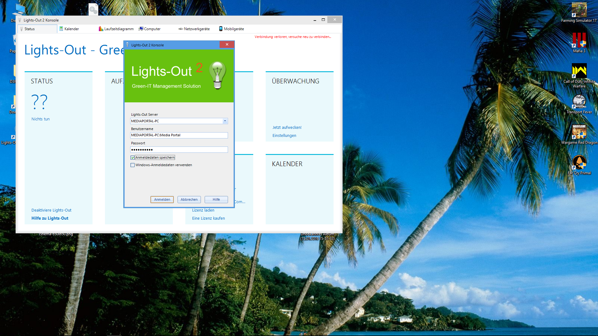

Hallo Com,
habe mir gerade mal Lights Out 2 installiert, für mein Heimkino Setup. So der Server läuft soweit, der Client kann ihn auch wecken. Der Server fährt auch alleine wieder in den Standby.
Mein Problem, ich möchte gern vom Büro PC aus die Konsole nutzen, leider bekomme ich damit keine Verbindung zum Server.
Hier mal Screenshoot's.

Weiß da einer was ? Ist alles ziemlich Neuland. Hatte mir auch mal den Blog angeschaut, aber da sah es ja ziemlich einfach aus. Der Port kann sein stimmt nicht, hatte ich gestern aber den richtigen drin, hab es mit beiden probiert, die Standardports.

Wenn am Büro-PC der Lights-Out Client nicht installiert ist, dann fehlt da das Stammzertifikat. Installiere das so wie unter https://www.green-it-software.com/6388/ ... e/?lang=de beschrieben.

Spielt aber keine Rolle, das der Büro PC im gleichen Heimnetz steht ? Also nicht auf Arbeit sondern zu Hause im Netz. Weil ich meinte gelesen zu haben, das man das CE nur braucht wenn man von außerhalb drauf zugreifen möchte.
EDIT:
So hat wunderbar geklappt, Verbindung mit der Konsole seht. Viele Dank

Lights-Out verwendet auch intern SSL. Schön dass es geklappt hat.
