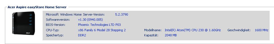

Hoffentlich hilft das weiter:
- Acer.JPG (29.45 KiB) 3807 mal betrachtet
Re: Bedeutung rote Info-LED
Also ein H340 mit WHS v1
