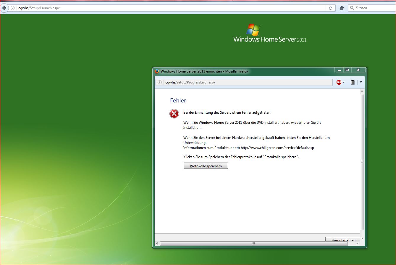

Ich kann den alten Chiligreen nicht mehr neu aufsetzen!
Es gibt eine Recovery-DVD und damit wird ein USB-Stick zur Wiederherstellung hergestellt. Mit diesem Stick dann den WHS starten und WHS2011 wird darauf eingerichtet. Soweit, so gut.
Dann weiter zum Connector. Am Client im Explorer (egal, ob Firefox oder IE) rufe ich http://cgwhs/connect auf, komme auf den WHS und zur Funktion "Setupassisten herunterladen und ausführen".
Und das funktioniert nicht, sondern bringt die Fehlermeldung im Angang.
Ich habe das nun schon mehrmals durch, immer mit dem selben Ergebnis/Fehler.
Wiederherstellen mit Daten löschen, ohne Daten löschen, immer der Fehler.
Über den Arbeitsplatz des Client habe ich problemlosen Zugriff auf den WHS und seine Verzeichnisse! Das Problem muss also rein am Connector liegen.
Stelle ich eine Verbindung per Remotedesktop-Verbindung her, komme ich auf den blauen WHS-Desktop, nach einem Sekundenbruchteil aber wechselt die Darstellung auf das grüne Connector-Fenster und gibt die selbe Fehlermeldung aus. Hier habe ich nur noch die Option "herunterfahren". Dann wieder kurz der blaue WHS-Desktop und dann gleich herunterfahren.
Sehr merkwürdig, das ganze.
Habt ihr vielleicht eine Idee, wo ich da ansetzen könnte? Ich bin mit meinem Latein am Ende...

Ich würde hier als erstes mal einen Bildschirm anschließen und schauen, was der WHS selbst ausgibt.
Evtl. ist die Installation hängen geblieben.
Grundsätzlich sollte es auch gehen, dass du den WHS 2011 auf den Chiligreen direkt auf dem Server installierst, ohne das Recovery zu verwenden. Da du ja einen 2. WHS 2011 hast, solltest du ja auch einen "normalen" Installationsdatenträger haben.
