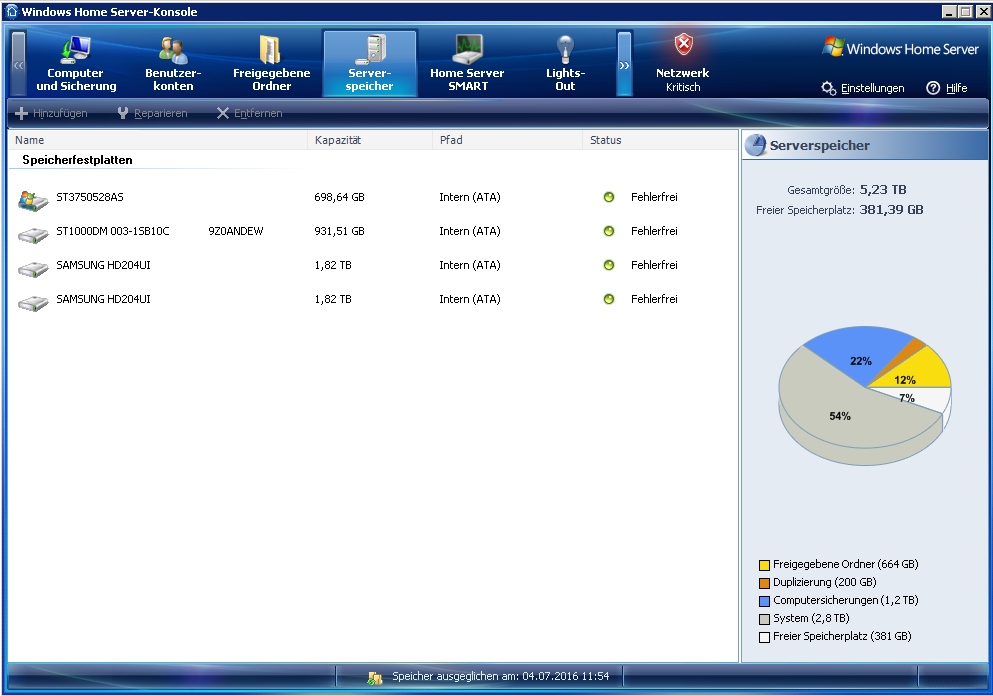

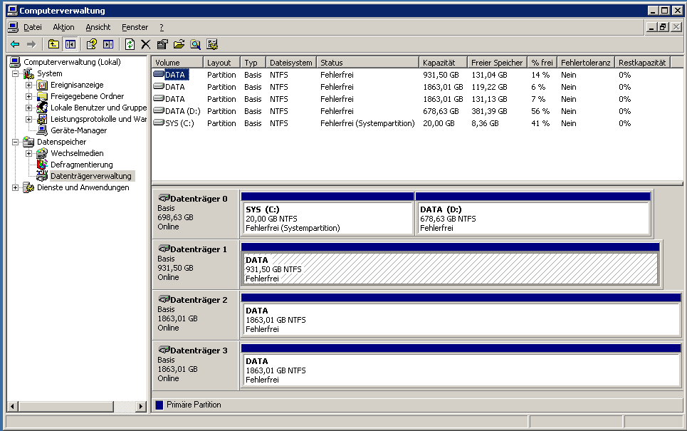

du meinst < 200 GB ??? aber auch das kann nicht sein, es müssen deutlich weniger als 20 GB sein ...
mach bitte mal einen Screenshot von der Konsole > Serverspeicher ... und dann gehe mit RDP auf den Server und rufe dort die Datenträgerverwaltung auf und mach auch dort einen screenshot

Hier die Screens.
Übrigens, Neustart hat keine Änderung gebracht.
Re: Dienst Computersicherung kann nicht gestartet werden
Hmm ... das sieht ja eigentlich passend aus
was mich wundert sind allerdings die 2,8 TB unter System ... wo kommt das denn her ? Hast du irgendwo "von Hand" Verzeichnisse angelegt oder bestehende Verzeichnisse des WHS verschoben ?
