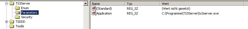

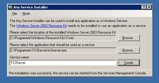

Nach einem Update des Servers lief nun überhaupt nichts mehr. Ich habe mich dann entschlossen den Teamspeak3 Server vollkommen neu aufzusetzen. Leider wird das Programm nun nicht mehr als Dienst gestartet. Ich habe es mit AnyServiesInstaller und manuell versucht. Auch die in der Registry eingetragenen Pfade stimmen. Trotzdem will der Server sich nicht als Diesnt starten lassen.

Moin, also am v1 habe ich garnichts upgedatet, sondern eine neuere Version von Teamspeak3 Server installiert. Vorher lief alles einwandfrei als Dienst, nach dem Update geht nun mit TS3 per Dienst nichts mehr. Ich muss das Prog per Hand starten und dann den Remote offen halten.
Ich habe dann den Dienst gelöscht und neu aufgesetzt mit...
sc delete (Dienstname)
dann
sc create (Dienstname)
und Eintrag in Registry
Dienst wird in der Liste angezeigt doch beim start erschein das TS3 Icon nicht neben der Uhr und wird somit nicht korrekt gestartet. Wie gesagt dann nochmals mit AnyServiesInstaller versucht, ebenfalls kein Erfolg. Hat Jemand noch eine Idee? Gruss

Und mit AnyServiceInstaller
Dann wird ein Eintrag im Dienstverzeichnis angelegt, leider mit einem falschen Pfad zur EXE oder?
Den kann ich dann nicht ändern. In der Reg wird auch ein Eintrag angelegt, doch wird hier der Pfad zur EXE nicht ausgeführt anscheinend.
Der Dienst wird im Dienstverzeichnis als Gestartet angezeigt, läuft aber nicht. Erst wenn ich ihn per Hand starte, also mit dem Icon erscheint das Programmicon im Systemtray.
