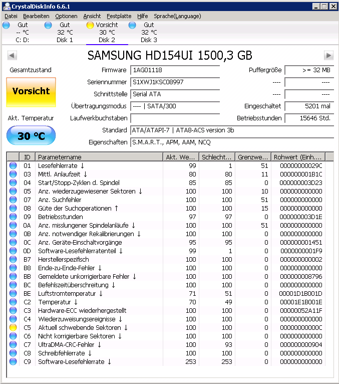

Habe auf WHS CrystalDiskInfo6_6_1 ausgeführt. Von den vier Platten ist eine "Gelb", wegen C5, "aktuell schwebende Sensoren".
30-12-2015 15-30-20.png (44.78 KiB) 4377 mal betrachtet
Austauschen?

12 wären mir persönlich zu viele .. ich würde tauschen.
Aber das hängt natürlich auch (etwas) davon ab wie häufig du eine externe Sicherung durchführst und ob die wichtigen Daten dupliziert sind
Der SMART-Zugriff auf die Bootplatte scheint nicht zu klappen ... keine Ahnung warum das manchmal nicht klappt :nw versuch mal, ob ein anderes Tool die Werte lesen kann (HDtune oder WHS Smart)
