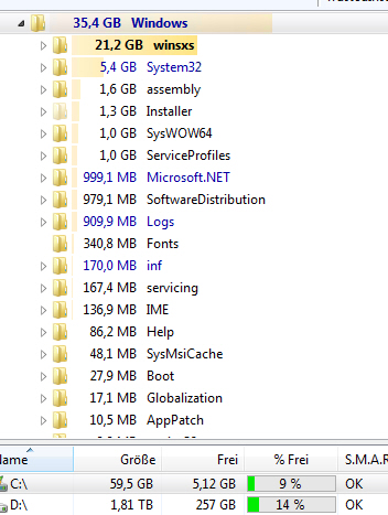

ich habe mein WHS-System auf einer 60GB-SSD.
Dazu mehrere Festplatte mit insges. gut 4 TB für zentrale Daten und die Client-Backups.
Nun reklamiert der Server regelmäßig, dass auf der C:-Platte zu wenig Platz sei (ca. 5 GB frei).
Pagefile.sys und hyberfil.sys brauchen jew. 8 GB, wobei ich das Pagefile wohl auf D: umdefinieren könnte.
Gibt es sonstige Dateien / Verzeichnisse, die ich gefahrlos verlegen kann ?

Da geht mit Sicherheit noch was.
Die normale Datenträgerbreinigung hast du schon durchgeführt?
Installiere doch einmal Treesize und schau dir an, in welchen Verzeichnissen die großen Datenmengen liegen.

Leider habe ich immer noch das Problem ...
Datenträgerbereinigung habe ich mehrmals durchgeführt.
Mit Treesize wird Windows als größtes Verzeichnis ausgewiesen, darunter winsxs. Ich füge mal 2 Fotos an.
Gibt es Bereiche, die man im Windows-System "einfach putzen kann" ?

Re: Systemplatte voll ...
System Volume Information kannst du reduzieren indem du die Einstellungen für den Computerschutz weiter reduzierst oder ganz abschaltest ...
909 MB für Windows\Logs ist auch etwas hoch ... wo kommt das her
auch ProgramData müsstest du mal näher schauen
winsxs bringt nichts bis wenig, weil dort zwar Unmengen von Dateien liegen die meisten aber Doppelverlinkungen mit anderen weiterhin benötigten Dateien sind

Danke, jetzt sieht es gut aus!
\Logs war heute (ohne Eingriff) nur noch bei 166MB, aber die Reduzierung des Computerschutzes hat einige GB gebracht.
Könnte man den Computerschutz ohne Risiko ausschalten ? Oder reicht es aus, den nur für die Systemplatte zu aktivieren ?

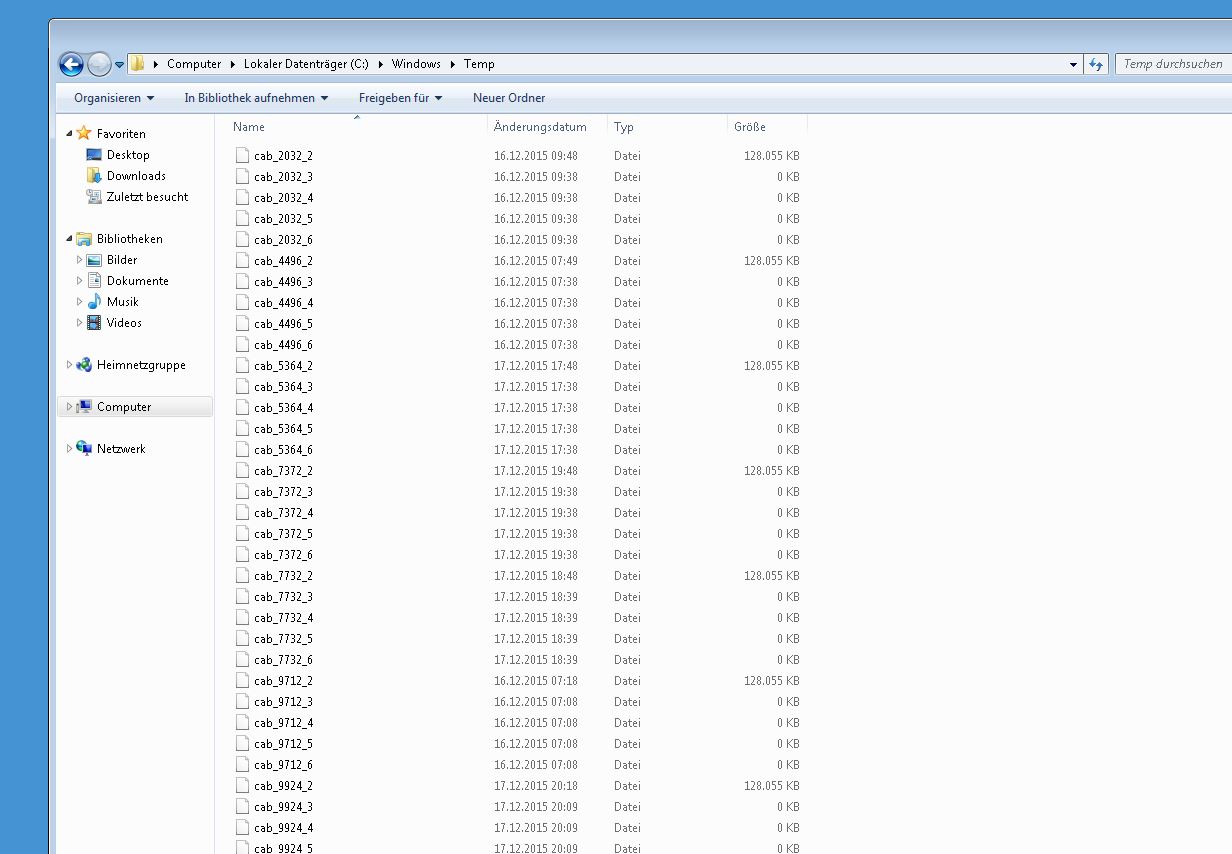

ich habe momentan das Problem das mir auch meine Systempartition zugemüllt wird.
Im Ordner \\windows\temp sammeln sich in kürzester Zeit hunderte von ähnlichen Dateien an, entweder mit 0 Byte oder 128.055 kb
Hat jemand eine Idee?
Gruß Jeho
Gruß Jeho

@Nobby1805, danke für den Link...
nach löschen der *.log Dateien unter "%windir%\logs\cbs" scheint Ruhe zu sein im Ordner "%windir%\temp"
LG JeHo
LG JeHo
