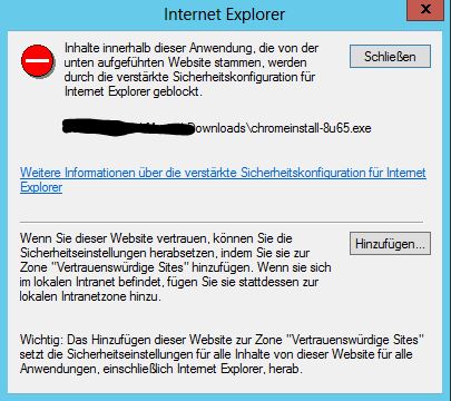

Hilfe Leute, ich habe gerade keine Wiederherstellungs CD herum liegen um das Problem einfach schnell zu lösen.
Habe heute Java deinstalliert und nach dem Neustart des Servers die aktuelle Version heruntergeladen.
Nun bekomme ich folgende Meldung beim Installationsversuch, siehe Dateianhang.
Die Google Recherche brachte mich kein Stück weiter, was ist da passiert?
Hilfe, Nobby1805 , Martin ihr Serverprofis, was habe ich da angerichtet?
java installation lässt sich nicht starten
- Fehlermeldung 1.JPG (46.58 KiB) 2602 mal betrachtet

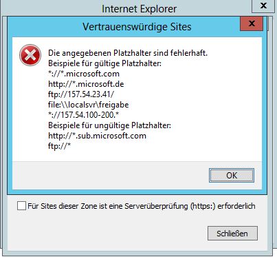

- Fehler 2.JPG (38 KiB) 2602 mal betrachtet

Re: java installation lässt sich nicht starten
Wo willst du das denn runterladen ? Warum hast du die Website geschwärzt ? Warum chromeinstall im InternetExplorer-Kontext ?
Ad:
1) ich will das einfach nur am Desktop laden und installieren am Homeserver
2) Hier wird der File Pfad angezeigt mit meinem Usernamen.
3) Ich nutze Chrome am Homeserver, ich hab keine Ahnung was dies auf einmal mit dem Inet Explorer zu tun hat, aber es geht auch mit dem Standalone download nicht.
Ruf mal die Eigenschaften auf. Da sollte es einen Button 'zulassen' geben.
JA ES GEEEEEHT! DANKEEEEEE
komisch, warum das nun aber so ist kann ich nicht nachvollziehen.
