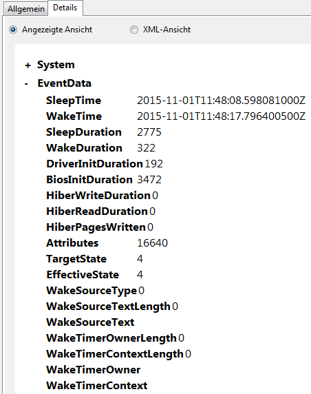

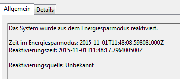

wenn ich per Lights-Out-Client den Server (manuell) den Standby-Befehl auslöse, so funktioniert das, jedoch wacht der Server unmittelbar darauf wieder auf. Sende ich erneut den Standby-Befehl, klappt es bis zum nächsten planmäßigen oder manuellen Weckvorgang.
Gibt es irgendeine Möglichkeit, diesem Fehler (!?) auf den Grund zu gehen? :nw

WHS-Ereignisanzeige
WHS-Ereignisanzeige
WHS-Ereignisanzeige
WHS-Ereignisanzeige

Schick mir mal bitte die Server und Clientlogs und schreib dazu wann du das getestet hattest (oben sehe ich 1.11.15 12:48).
Siehe https://www.green-it-software.com/help/ ... _other.htm
