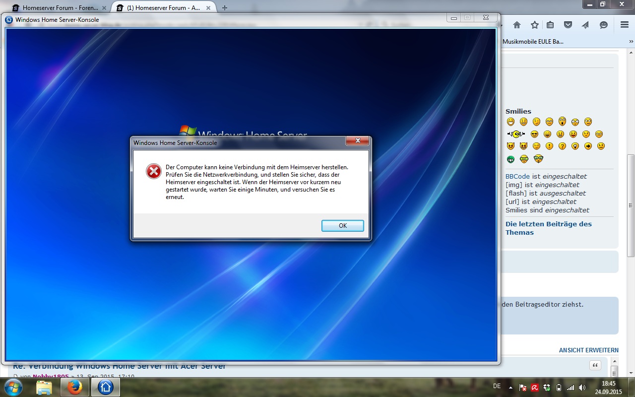

Also wenn ich das Passwort in der Konsole eingebe, kommt folgende Meldung: siehe Screenshot
Wie gesagt, Zugriff auf die Daten habe ich.
Nur bei der Anmeldung komme ich nicht weiter.

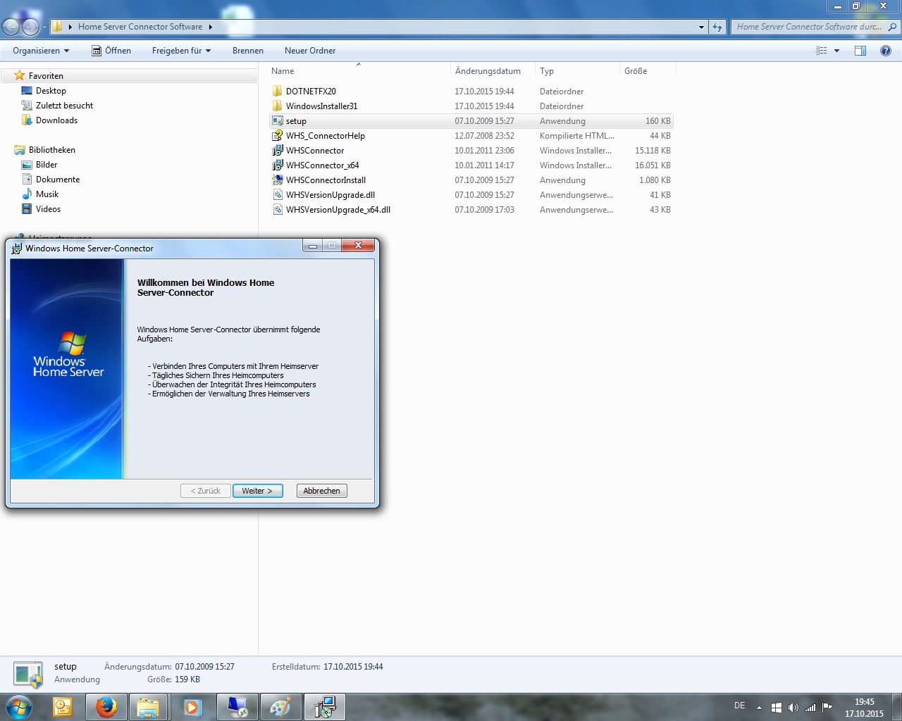

wenn ich versuche den WIndows COnnector neuzuinstallieren findet er auch den Server und bittet mich darum mein Passwort einzugeben.
Leider erhalte ich aber allerdings diese Fehlermeldung. "Der Vorgang kann icht abgeschlossen werden, bitte versuchen SIe es später erneut".
Auf meinem Laptop habe ich den Windows COnnertor noch installiert, allerdings kommt dann bei Passwort-Eingabe o. g. Fehlermeldung aus meinem Screenshot.

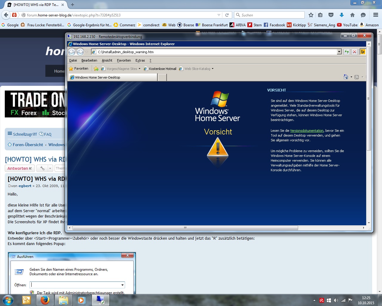

ich habe mich gem. der Anleitung mit dem Remote auf meinen Server angemeldet und komme auch nach Passworteingabe
auf diesen darauf, allerdings sehe ich nur ganz kurz meine freigegeben Ordner und innerhalb von 2 Sekunden switcht
er zu folgendem Fenster..
Ab da geht dann nichts mehr...Was mach ich denn nun?

Das ist richtig ... das Aufschalten dieser Warnung kannst du unter Start > Alle Programme > Autostart abschalten (Eintrag löschen)
Was heißt "es geht dann gar nichts mehr" ... maximier doch erst mal das Fenster und schalte den IE mit der Warnung ab

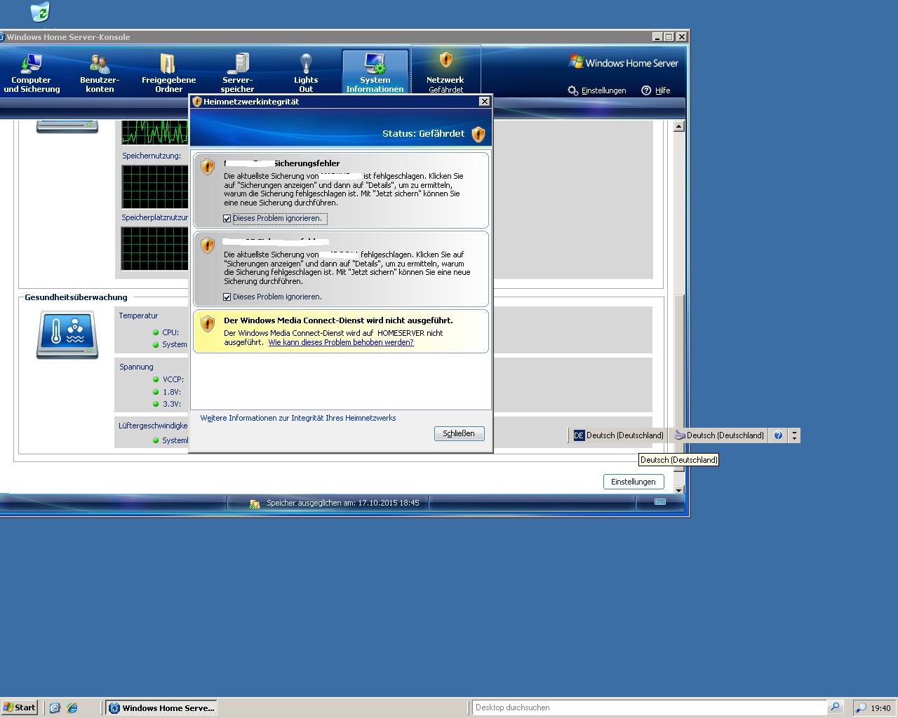

bin einen kleinen Schritt weitergekommen. Also ich kann über den Remote Access wie gewohnt auf den Server zugreifen und erhalten folgende "Warnungen"
Die ersten Beiden sind mir bekannt. DIe letzte kann ich nicht ganz nachvollziehen.

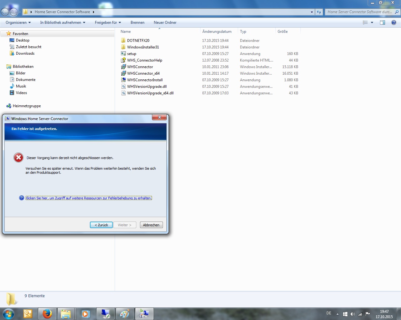

Also ich habe die Connector Software vom PC heruntergeschmissen und wollte diese neu installieren, klappt fast soweit, bis auf das wenn er den Server gefunden hat und mich nach dem Passwort bittet, folgende FEhlermeldung erscheint-.
PS.: Ich weiß allerdings nicht, ob die Connector Software auf dem Server installiert ist bzw. installiert sein muss und falls ja wie das geht.
Habe jetzt einmal vom Server aus versucht diese zu installieren und dann von Windows. Geht aber beides nicht. Passwort stimmt, sonst wäre ich ja nicht über das Remote Programm auf den Server gekommen.

mreko84 hat geschrieben:DIe letzte kann ich nicht ganz nachvollziehen.
Warum ? Die Meldung bezieht sich doch eindeutig auf den Server ?
Die Fehlremeldung die ein paar Screenshots später kommt ?

Nein der Connector ist NUR für die Clienst ... er conncted ja mit dem WHS, da muss auf dem WHS nichts installiert werden
Wie genau installierst du denn den Connector ?
