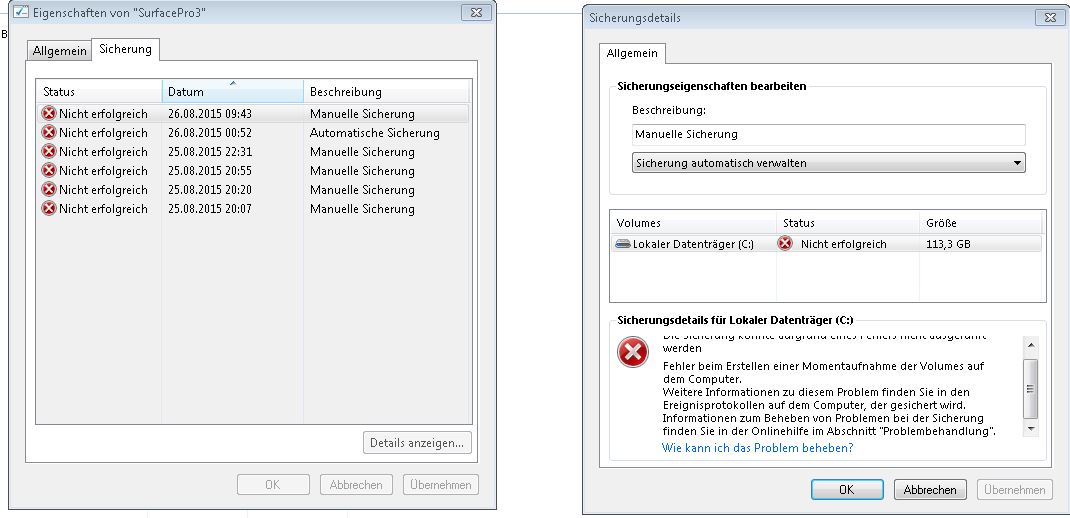

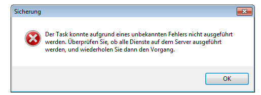

ich bekomme das Surface nicht gesichert, siehe bild.
Die meldung besagt ich solle auf dem zu Sicherndem PC die Ereignisse durchschauen, leider weis ich aber nicht wo genau ich da suchen soll,
kann mir da jemand von euch weiterhelfen?

vermute das der Dateiversionsverlauf nicht klappt
kontrollier mal
->Win-Taste
-> Dateiversionsverlauf
-> Enter
für eine Komplettsicherung würde ich die
- Systemreserviert (350 MB)
- und die Wiederherstellungspartition (450MB ohne Bezeichnung)
noch in der Sicherungskonfig hinzufügen
Gruß Armin
Re: Surface Pro 3 Win 10 Backup abbruch
oder der Schattenkopie-Dienst ist nicht gestartet ... oder der Platz auf C reicht nicht (für die Schattenkopie) ...
eigentlich müsste in der Ergeinisanzeige / System dazu etwas stehen
Bei dem Surface sollte es sich um ein System mit UEFI handeln.
Hast du beim WHS 2011 den UEFI Hotfix eingespielt?

Hallo, also das UEFI hab ich nun mal eingespielt, nun geht nix mehr ^^
Bei den "Ereignissen", weis ich nicht was genau ich da suchen soll...
Schattenkopie ist auf dem Surface nicht eingeschalltet, da für "will" es einen extra datenträger...

Nach dem Einspielen solltest du auf Client und Server schauen, ob es noch offene Updates gibt.
Danach beide eine weile Laufen lassen. Am Client (Surface) sollte irgendwann eine Meldung kommen, dass es ein Update der Connector Software gibt.
Sobald dieses Update ausgeführt ist, solltest du auf dem Client nochmal auf WindowsUpdates prüfen.
Danach sollte auch die Kommunikation zwischen Client und Server wieder funktionieren.

Huhu larry, die Benarichtigung kam sofort nach dem uefi fix auf dem Server eingespielt wurde, sollte auch neustarten (beides) habe ich auch getan.
Manuelle Update suche bring nix neues.
larry hat geschrieben:Hast du beim WHS 2011 den UEFI Hotfix eingespielt?
@Baddy: Was ist denn jetzt richtig ? Das Forum (2011) oder deine Signatur (v1) ??
Baddy hat geschrieben:Bei den "Ereignissen", weis ich nicht was genau ich da suchen soll...
Einfach mal schauen, ob es zeitgleich einen Error oder Warning Eintrag gibt Edit: auf dem Client !!

2011 ist richtig, habe mein 2ten Server noch nicht eingetragen.
Ja im 2011 das UEFI eingespielt.
Bin gerade noch am testen, ein anderer Rechner lässt sich sichern, das Surface hängt aktuell in der Warteschlange, werde weiter berichten.
EDIT:
Scheint nun zu laufen, aktuell 12% am Surface.
Scheint am UEFI gelegen zu haben?!
Auf jedenfall wieder einmal Hertzlichen dank an alle beteiligten Helfer :-)
