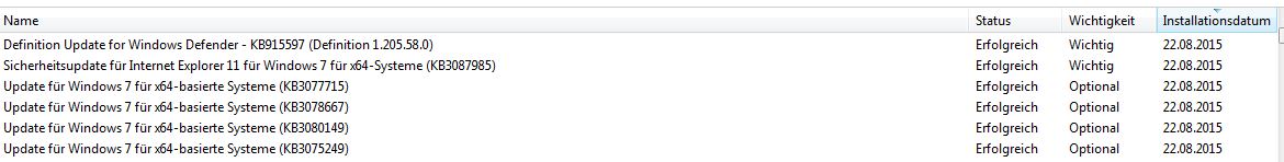

Was gestern gelaufen ist: eigentlich nur Windows Updates auf den Client Rechnern.
Die Windows Updates , die auf den CLienten gelaufen sind, sehen eigentlich unverdächtig aus.
