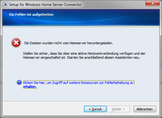

Hi
Dank Nobby konnte ich für meinen H341 das Recovery starten, allerdings scheint nach dem Neustart das System nicht richtig zu starten (alle HDDs und Info zeigen Lila) und ich kann den Connector nicht installieren.
http://aspirehome
und
http://aspirehome:55000
funktionieren.
Für \\aspirehome werde ich allerdings nach Nutzer und Kennwort gefragt, allerdings ist an diesem Punkt ja noch nicht das Kennwort festgelegt worden.
Gibt es da noch einen Trick, den ich übersehen habe?

Re: Acer easyStore H341 Recovery scheint zu hängen
Klingt, als ob deine Wiederherstellung noch nicht abgeschlossen ist ... normalerweise wird auf dem Client nach der Neuerstellung der C-Partition auf dem Server die Konfiguration des WHS gestartet ... dort wird. u.A. dann auch der Namen des Servers festgelegt und das Passwort für den Admin
War auf dem Client vorher ein Connector installiert ... hast du den vollständig deinstalliert ?

Das Problem ist beseitigt.
Mein Hauptrechner hat sich gegen die automatische Installation des Clients gewehrt.
Ich hab die Installation über eine virtuelle Maschine nochmal gemacht.
Nachdem ich dann mein Nutzerkonto angelegt hatte konnte ich den Client manuell über "\\Server\Software\Home Server Connector Software" installieren.
Vll. waren noch Reste des alten Connectors da oder es gibt ein Problem mit der automatischen Installation unter einem aktuellen Win7 64bit Ultimate.
