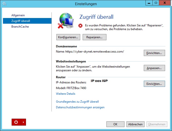

Unter dem Ersteinrichtungsassistenten bekomme ich nach jeder Zwangstrennung den Hinweis, dass der Zugriff von überall gestört sei.. Das stimmt auch da die IP meiner Frritzbox ja immer die des ISP ist. Kann man das umgehen? Wenn man auf der Fritzbox eine DMZ einrichten könnte ginge das

die Frage ist nicht, was der Assistent meint (den man, wie der Name schon sagt, ohnehin nur einmal aufruft, wenn man den Zugriff einrichtet und der zudem noch Wünsche hat wie Routerkonfiguration über UPnP, die man ihm tunlichst nicht gewähren sollte), sondern ob der Remotezugriff überhaupt funktioniert.
Normalerweise wird nach einer Zwangstrennung der dynamische DNS-Dienst auf dem Server irgendwann die neue IP-Adresse des Routers beim für die Domäne zuständigen DNS-Server registrieren und dann geht das einfach transparent weiter.

Hi Olaf, das dachte ich mir auch aber er registriert sich nicht mehr richtig das UPNP schalte ich eh immer ab
seltsam ist nur, dass es seit dem ich bei der Telekom bin angefangen hat ^^ Sonst wie du es schon sagst hat er sich registriert. Ich bin da aber dran weil es in meinen Augen nicht sein muss, das er einen Fehler ausweist. leider kann man ja keine DynDns für dieses Problem benutzen

- Unbenannt.jpg (87.51 KiB) 3795 mal betrachtet
Re: Probleme nach ISP Zwangstrennung
Wenn du einen
machst, was für eine IP kommt da?
Dass der Dialog die externe ISP Adresse anzeigt ist ja so gewollt. Nur sollten die beiden (die angezeigte und die per nslookup ermittelte) identisch sein.
Wenn der Server aus ist, dann verfällt nach einiger Zeit die externe Zuordnung Name zu IP, d.h. nach dem Aufwachen aus dem Standby kann es einige Zeit dauern bis die Auflösung wieder die richtige Adresse liefert.
Aktuell sehe ich folgende Ausgabe
nslookup cyber-skynet...Dass der Dialog die externe ISP Adresse anzeigt ist ja so gewollt. Nur sollten die beiden (die angezeigte und die per nslookup ermittelte) identisch sein.
C:\Windows\system32>nslookup cyber-skynet.remotewebaccess.com
Server: aserver.axonet.local
Address: 192.168.1.1
Nicht autorisierende Antwort:
Address: 79.250.90.202Essentials 2016 unter Windows Server 2022 auf HP Microserver Gen 8.

zumindest wird mir derzeit bei Aufruf der Website im Browser ein Windows-Anmeldedialog präsentiert, der Anmeldedaten für ein DCS-5222L möchte (ist das die korrekte Maschine?).

Nein Olaf war nicht das Gerät ich habe die Vermutung, dass die Laborversion der Fritzbox einfach nur Fehler hat in Sachen UPNP
