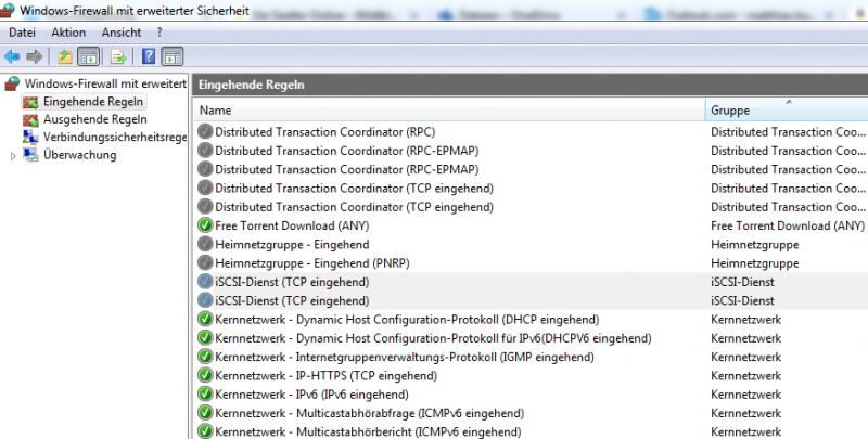

Bild:
- bei mir hat es nur eine Eingehende Freigabe ?!
Hat bis jetzt alles nichts genützt.

Re: i SCSI Laufwerke automatisch nach Neustart
Rechte Maus auf das Netzwerksymbol unten rechts in der Taskleiste -> Netzwerk- und Freigabecenter öffnen
links unten Windows-Firewall
Erweiterte Einstellungen ... in der Mitte gibt es dann den Link "Windows-Firewalleigenschaften" -> Protokollierung
Dort siehst du dann ob diese Protokollierung eingeschaltet ist und wo der Logfile liegt
Nach Drops suchen

Xmedia
Beiträge: 135
Registriert: 8. Feb 2010, 06:12
Beitrag von Xmedia »
@jsysde
Habe ich gemacht, meiner Meinung nach ;)
@nobby
Mit Profil meinst Du Domain, Privat Öffentlich ?!
Wenn ja, habe ich gemacht.
Habe mal ein paar Scrennshots angefügt
Ich bin überzeugt, dass es nur irgend eine kleine Einstellung sein muss, habe sonst auch nicht konkretes über Google,
was ich nicht schon gemacht hätte :(
Gruss
