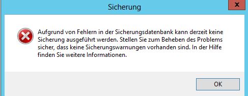

Im Dashboard allerdings ist mir heute aufgefallen das der einzige Client der gesichert wird (meine Workstation) keine Sicherung durchführt und folgende Meldung kommt, auch wenn ich eine manuelle Sicherung starten möchte:
Wie kann ich die Sicherungsdatenbank reparieren bzw. diesen Fehler beheben? Die Hilfe von Microsoft ist mir irgendwie keine Hilfe.

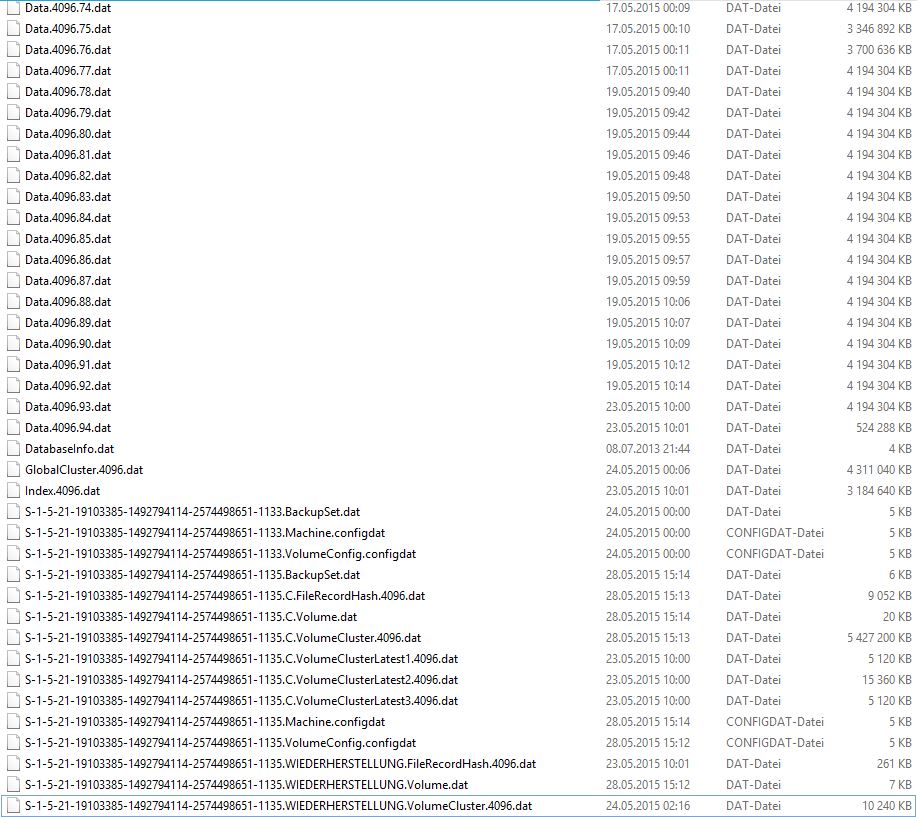

ja bei mir auch, hier ein screenshot:
Sicherungsordner, Inhalt 2.JPG (160.17 KiB) 4309 mal betrachtet
ich kann die Sicherung für den Client nicht mal deaktivieren bzw. neu einrichten, immer dieser Fehler.
Re: Fehler in der Sicherungsdatenbank
Dann repariere doch mal die Sicherungsdatenbank. Dashboard -> Geräte, rechts Computer Aufgaben, Clientcomputer-Sicherungsaufgaben. Dort Tools, Sicherungen reparieren.

Edit: das ist aber kein vollständiges Verzeichnis-Listing ... welches ist denn die höchste "Versions"-Nummer der Data-Files
